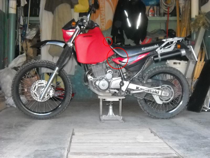

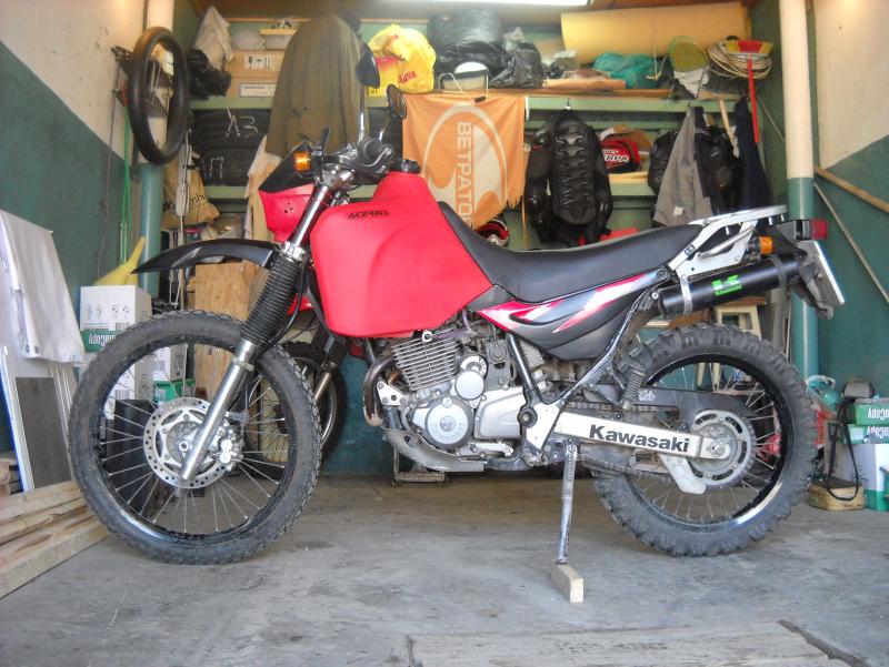

Тем более для шерпы или козлика у меня есть бак асербис 22 литра, люди ставят без проблем, в моём регионе без автономки на 400км делать нечего... Да, бак на шерпу встанет без проблем. Только Шерповское седло и боковой пластик с этим баком нифига нормально не стыкуется. Одни дыры кругом. Я седло "с нуля" себе делал. Но это уже "совсем другая история" По поводу тюнинга подвески: на адврайдере читал про установку прогрессивных пружин в переднюю подвеску (Progressive Spring 11-1136) Про заднюю ничего не встречал. Да и сомнительно честно говоря. Уж очень компоновка плотная у Шерпы. Плюс узкий маятник и проблемы с выбором резины назад. Зато карб для "созерцательных" покатушек самое то. Откручиваешь газ и ускоряешься как троллейбус. Ровно, без провалов и подхватов. Оберегая Полезно:
