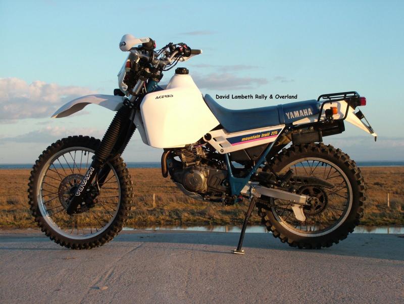

Тем более для шерпы или козлика у меня есть бак асербис 22 литра, люди ставят без проблем, в моём регионе без автономки на 400км делать нечего...
Да, бак на шерпу встанет без проблем. Только Шерповское седло и боковой пластик с этим баком нифига нормально не стыкуется. Одни дыры кругом.
Я седло "с нуля" себе делал.

Да, спасибо, видел эту историю. Сейчас странная картина на рынке, Шерпы одного года имеют пробеги в 3 раза больше чем Серовы, может там скручивать труднее? rolleyes.gif
Для Серова есть большой бак Кларк, но один англичанин продаёт комплекты с Асербисом, у меня вроде такой:
