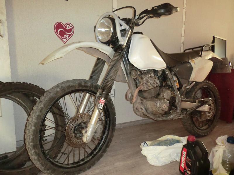

Honda XR250 1997, японец с классической вилкой, оснащен киком, скользящим круглодроссельным карбом Keihin серии PD от американца, правда без ускорительного, фарой и бугелем от Рэйда. Куплен в конце декабря с рук, здесь же, в Питере. Мотоцикл в России давно, успел сменить нескольких хозяев. Фото состояния мапеда при покупке прикладываю)
и
По состоянию : двигатель без посторонних стуков, шумов и подтеков, работает ровно. Заводится уверенно как с кика, так и с эл. стартера. Коробка как на Хонде good.gif Рама, маятник, прогрессия, колеса - всёнаок) Карб шалит немного при переходе от боевых к холостым. С расходниками плохо, под замену всё sad.gif

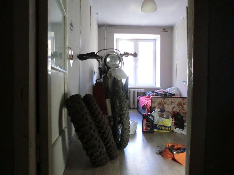

правда морозы меня вовсе не страшат, ибо "Понимаешь, это гараж, но я здесь и живу" ©
Цитата(Stasilio @ 12.1.2016, 9:01) *
Когда резину поменяешь - эту не выкидывай, пригодится.
резину поменял на эту
, отдали в придачу.
по асфальту будем ездить на другом мопеде)

1) Снял маятник, аморт, прогрессию. Из проблем выявил только разбитый в щи сайлент амортизатора и посадочное под него (свободный ход на колесе вверх-вниз был около 5 см). Посадочное восстановил, новый сайлент под родную втулку запрессовал (выгодная плюшка от работы на заводе cool.gif ) Проблема решена. Все остальные втулочки-подшипники оказались целыми. Промыты, промазаны и установлены на места.
2) Перебрал вилку с полной разборкой, заменил мертвые сальники (Ariete), пыльники (Ariete), гофры и масло (замешал по 350 мл Motul 5W и остатки Motul 10W). Амортизаторы, рабочие поверхности подвижных труб, бушинги -- всё в идеале, все-таки the power of dreams, как-никак hi.gif
3) Комплект цепь-звезды. Особый привет facepalm.gif любителям вкорячивать алюминиевые хоночные ведомые звезды на гражданские эндурики. На снятой отсутствовали 7 зубьев под корень, остальные можно доламать чуть ли не пальцами.
4) Ступичные подшипники перед/зад (FAG) в комплекте с сальниками.
5) Масло решил лить 7100, как и всегда. В основном ради того чтобы не путаться с другими мотоциклами. Фильтр не оригинал, Hiflo. Воздушный поролоновый, пока только вымыл в солярке, если кто в курсе чем заменить фирмовую пропитку -- отпишитесь, пож)
6) Карбюратор вычистил, продул. Хотя он и так был чист) Если кто в курсе по подключению дренажно-воздушных трубок -- попрошу отписаться в теме https://djebel-club.ru/forum/index.php?show...c=15179&hl=, или здесь.
7) Отпескоструил колеса целиком и задул хорошим бесцветным лаком. Заменил резину на эндурячую, пока бортировал -- обзавелся двумя новыми монтажками, автокомпрессором и мастерски овладел искусством вулканизации в домашних условиях smile176.gif. По колесам только один вопрос : где взять одну недостающую спицу заднего колеса в комплекте с гайкой? С мегазипа не охота ждать, пора уж выкатываться smile.gif
dirol.gif Тросы помазаны, тормозная заменена.
сегодня хочу все трубки на карб напялить и клапана проверить/порегулировать.
