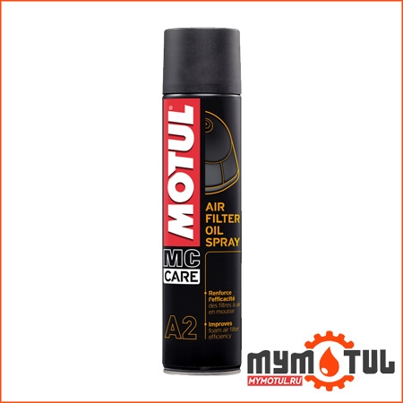

По мануалу воздушный фильтр можно пропитать свежим моторным маслом, отжать и поставить на место. Либо приобрести спец жижу для воздушных фильтров.

не надо моторным, оно слегка не для того.
Лучше специальным.
