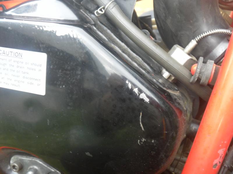

Промывая масляный бачек - расширитель (говнища mega_shok.gif там было !!! )когда врезал в него датчик температуры масла нашел некий загадочный артефакт , долго был в непонятках smile58.gif как ЭТО могло тут оказаться ... пока на фото не увидел как должен выглядеть штатный щуп . ЭТО оказалось Нижним фрагментом масляного щупа расплавившегося в расширительном маслобаке и упавшем на дно от температуры которую я даже не могу представить ... Можно только практически определить : кипятить масло и наблюдать за этим кусочком . Выводы : нереально живучие и выносливые модели , после стольких откровенных убийственных издевательств они до сих пор ездят ... и радуют своими - я бы сказал : выдающимися возможностями !

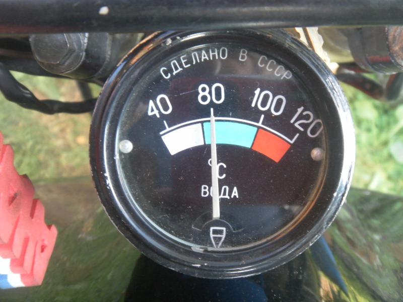

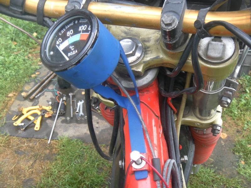

В связи с не имением ничего подходящего под рукой поставил временно Советский good.gif "водяной" прибор вместо маслянного
koshey-
сообщение 17.1.2016, 12:25
XRовод
Сообщений: 5174
Регистрация: 18.7.2013
Мотоцикл: Honda XR650R
По идее 120 градусов для обратки в маслобак должно хватить.
Советский по точности и вибрационной стойкости даст фору всем этим китайцам и у него есть подсветка.
А если его оформить в другой корпус поприличнее, никто даже не заподозрит что это наше наследие smile.gif

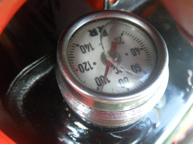

мотоПОДВОХ
сообщение 17.1.2016, 15:22
Сообщений: 310
Регистрация: 7.9.2013
Вставить ник Цитата Из: Почти Зеленоград
Мотоцикл: ХТ-600Z (1VJ) TENERE .

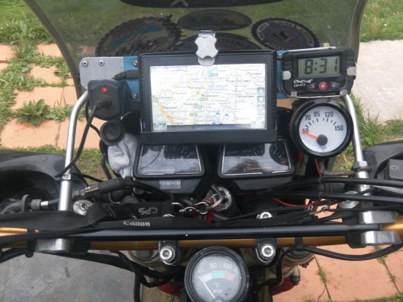

Я сравнил его с масляным по температуре - при 100гр. на водяном 80 ...
После того как поставил электрический с датчиком в сливную пробку заметил что показания в расширителе много выше чем в картере и после остановки двигателя в расширительном бачке остывает оч долго а в картере прямо на глазах падает . Есть желание поставить или добавить (там видно будет)масляный радиатор в 2-3 раза больше штатного .

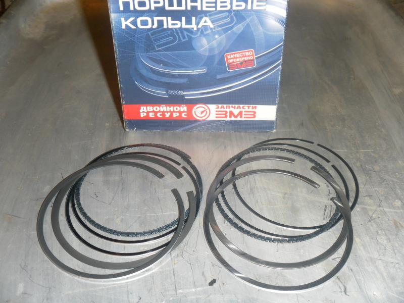

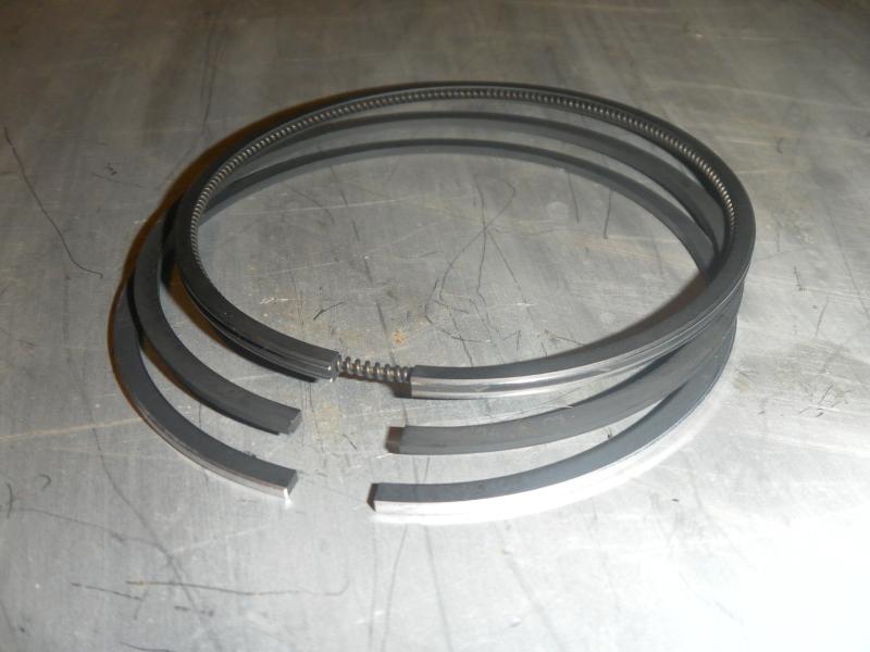

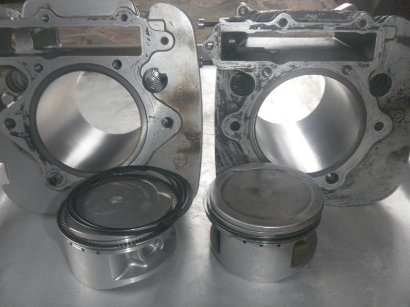

ГАЗелевские кольца (мой номинал 95.0) от 95.0 до 96.5 подходят по диаметру но не пороходят по высоте - я их шлифанул в размер .
Штатное маслосъемное кольцо разжимается в гильзе в разы слабее ГАЗелевских маслосъемных значит можно предположить больший износ и выше температуру трения . Можно убрать или ослабить разжимную пружину но как оно будет работать после воздействия температуры не потеряет ли свойств без пружины - хотя я думаю сомнения напрасны . А определить силу розжима решил просто : в штатной ЦПГ тянешь поршень(с кольцами) эл . весами и настраиваешь (пружиной масл. съем кольца) под тоже усилие ЦПГ № 2 .
Сейчас у меня два цилиндра 96.5 - расточен для эксперимента с ГАЗелевскими кольцами и 95.25 под штатный поршень ...

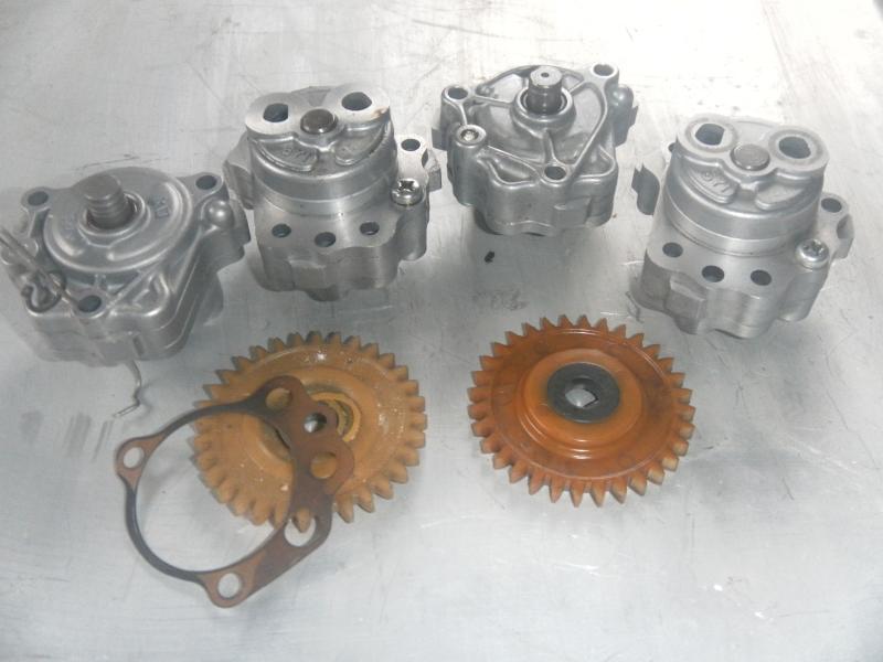

Масляный насос 1VJ и 3AJ Тенеры внешне не отличаются , отличия внутри : шестерни выше , отсюда и производительность бОльшая и цена в разы ...
