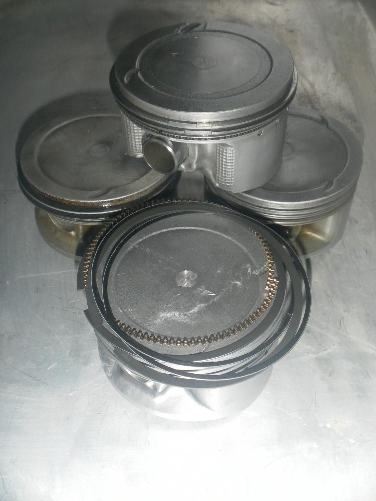

Вить , а ты не пробовал примериться к кваровому поршню .У них есть подходящие диамерты , и если палец поршневой совпадёт по диаметру , то можно вообще на него перейти . Я бы с удовольствием на серов поставил поршень от Стелс 300 , но там палец зараза на миллиметр больше, при расточке всю цементацию снимешь)). А так диаметр на полтора мм больше и ямки под клапана такие же.
Съездий с поршнем в магаз с своим образцом и достаточно штангенциркуля что бы всё сравнить. Знаю такой магаз в Балашихе есть, там дофига на витрине запов , можно просто примериться. А вдруг )
Давно думаю думку о поршнях квадровых , кольцах ... А адресок случаем имеется ?

В связи с не имением ничего подходящего под рукой поставил временно Советский good.gif "водяной" прибор вместо маслянного

ГАЗелевские кольца (мой номинал 95.0) от 95.0 до 96.5 подходят по диаметру но не пороходят по высоте - я их шлифанул в размер .
Штатное маслосъемное кольцо разжимается в гильзе в разы слабее ГАЗелевских маслосъемных значит можно предположить больший износ и выше температуру трения . Можно убрать или ослабить разжимную пружину но как оно будет работать после воздействия температуры не потеряет ли свойств без пружины - хотя я думаю сомнения напрасны . А определить силу розжима решил просто : в штатной ЦПГ тянешь поршень(с кольцами) эл . весами и настраиваешь (пружиной масл. съем кольца) под тоже усилие ЦПГ № 2 .
Сейчас у меня два цилиндра 96.5 - расточен для эксперимента с ГАЗелевскими кольцами и 95.25 под штатный поршень ...
Масляный насос 1VJ и 3AJ Тенеры внешне не отличаются , отличия внутри : шестерни выше , отсюда и производительность бОльшая и цена в разы ...
