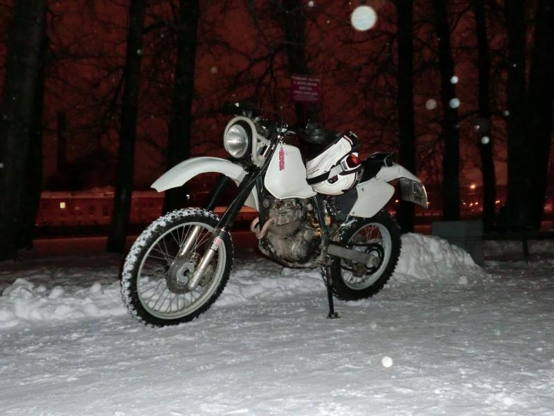

ну и вот : клапана отрегулированы, никакой дикости не замечено smile.gif
натяжитель цепи торчит из рамки миллиметра на 3. Цепь максимум смог оттянуть от звезды на распредвале около 1мм, но на хорошо разогретом двигателе слышно как что-то жужжит-шелестит mellow.gif. Не стучит, не гремит, не звенит, а именно жужжит. От резкого сброса/набора оборотов не зависит, от вижима сцепления звук не меняется. Фиг знает, может после водяного AX-1 просто отвык от природной шумности воздушки smile138.gif ? Экстрасенсов прошу активно гадать по фотографии rolleyes.gif
если цепь оттянулась, то ее хорошо бы под замену.

Цитата(Kn1ght @ 20.1.2016, 14:56) *
на этой фото https://djebel-club.ru/forum/uploads/monthl...-1392361410.jpg правая часть. Левая (стопор), естессно, торчит больше, но до такого состояния ему еще ой как далеко https://djebel-club.ru/forum/uploads/monthl...-1399895287.jpg
