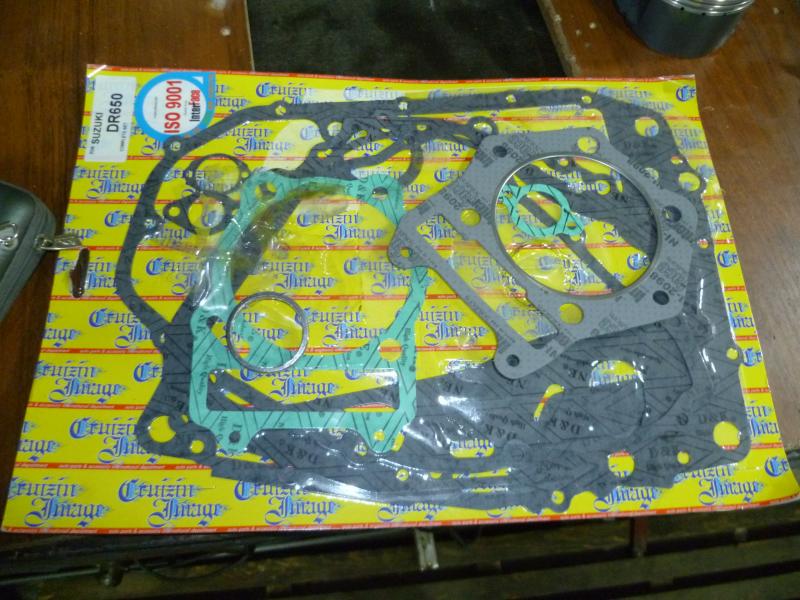

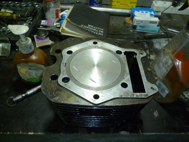

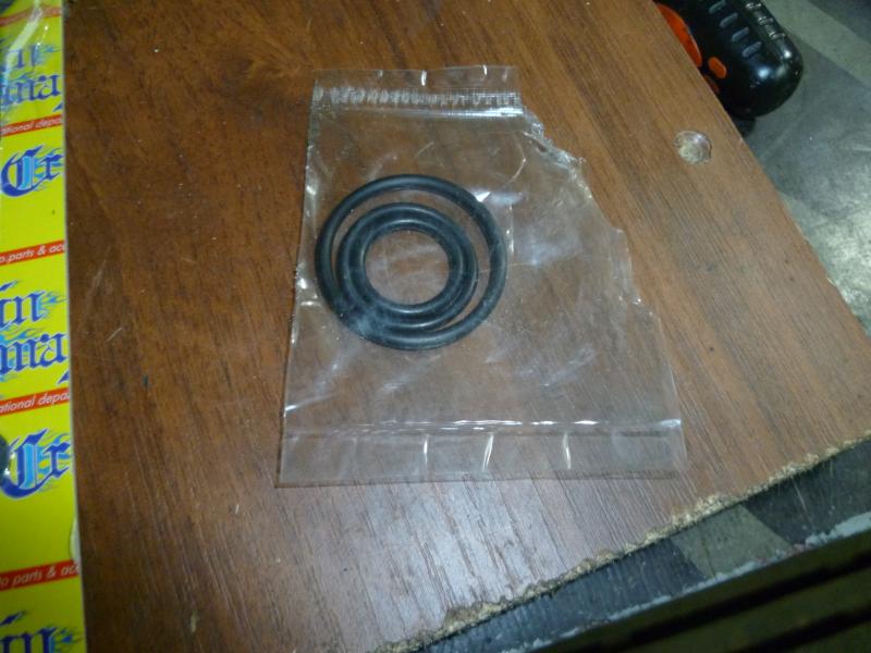

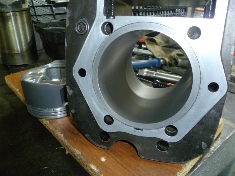

Вообщем цилиндр расточен, осталось все помыть и начинать сборку двигателя. Кстати не писал про комплект прокладок, который пришел из Жапании. Там много всяких приятностей, даже прокладка под выхлопную. spiteful.gif
Семь раз подумай, один раз промолчи.

[quote name='Shwarckopf' date='24.1.2016, 13:03' post='508141']
" Вообщем цилиндр расточен, осталось все помыть и начинать сборку двигателя. " Я после расточки "варю-кипячу " цилиндр часик-полтора в полведерке воды с полкуском хозмыла натертого на терке и предварительно растаянного .Очищается как наружная поверхность цилиндра так и внутренняя (это главная цель) поверхность гильзы от микроскопической стружки-пыли при хонинговке . После этой процедуры улучшается качество смазки стенок гильзы .
[/quote]
О классно попробую дома.
