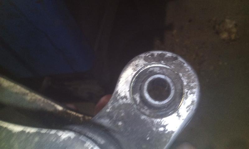

Регистрация: 22.1.2016
Собственно такой и вопрос- размеры данного подшипника и с чего может подходить, смотрел на экзисте так он , зараза, каких то страшных денег стоит aggressive.gif
Завтра утром могу замерить внутренний и наружный диаметр, благо мотоцикл разобран до последнего винтика smile141.gif .
Там же вроде не подшипник а втулка какая то с шариком, шаровая опора получаеться.
Да, там точно "шаровая опора" не знаю как такой подшипник точно называется smile268.gif
Наружный диаметр 24,3 или 24,4 (диаметр самого отверстия в рычаге, но на фотке видно стопорное кольцо желтенькое, за ним может диаметр может чуть чуть отличаться ) внутренний 10, длина примерно 16.
Насчет его заменяемости простым подшипником качения возникают некоторые сомнения, хотя черт его знает... Может и прокатит smile141.gif
Мда, бегло пугуглил, и посмотрел в компасе в стандартных изделиях, ничего подобного по размерам из подшипников качения не нашёл mega_shok.gif
