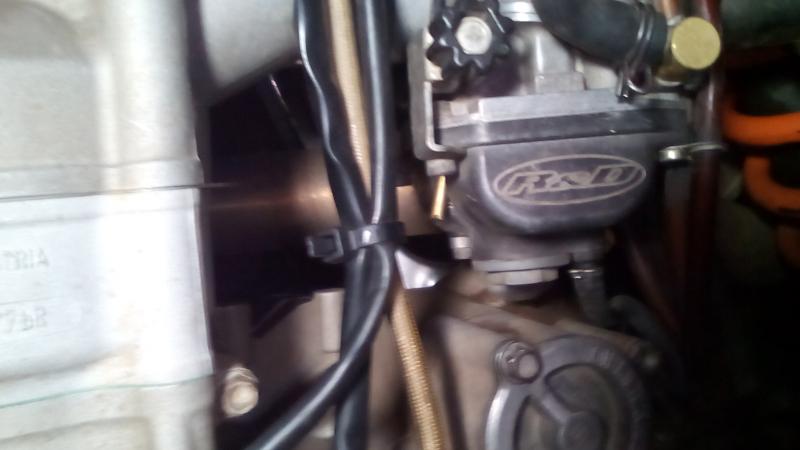

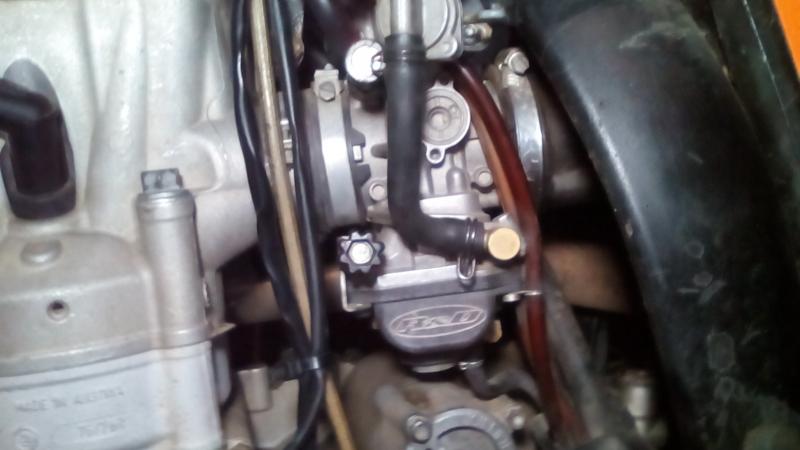

Промежуточного положения подсоса нет. Карб на фото. Мне кажется просто пробитая свеча. Когда ездил смотреть Мот таких проблем не было, все работало и на холодную и на горячую, возможно потом подбросили другую свечу.....
