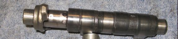

Несколько дней назад, обратился мой хороший друг, со странным стуком, в свежеприобретенном XR250R, в районе головы блока, то-ли клапана трещат, то-ли декомпресор, вариаций звучало много, сегодня после небольшой подготовки, было произведено вскрытие, результат не заставил себя ждать, под пружиной левого впускного клапана, находился артефакт, из металла.....
«XR250R» на Яндекс.Фотках
Дальнейший осмотр выявил выработку на распредвале.....
Артефактом оказался направляющий пин клапальной крышки, в ближайшие дни, после переборки головы, чистки камеры сгорания, инспекции всех клапанов, их подпритирки, установки новых маслосъемных, и получения новых прокладок мотоцикл снова будет на ходу, и хозяин получит массу удовольствия от езды, а вся проблема вылилась из за не аккуратной сборки предыдущего сервиса проводившего обслуживание данного мота...,

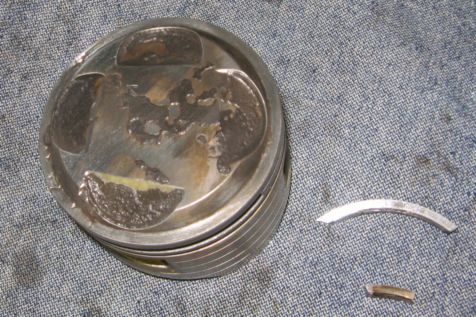

Итак,пригнали в ремонт XR-300,аппарат довольно запущенный ,эксплуатировался на плохом масле и от души rolleyes.gif Когда-то его тюнинговали-расточили под 77 мм поршень,поставили прямоток и эндурили так,что направляющие клапанов вылетали.Но это давняя история,сейчас обратились все с тем же стуком.Итак,снимаю правую крышку,видно,что цепь натяжителем натянута.

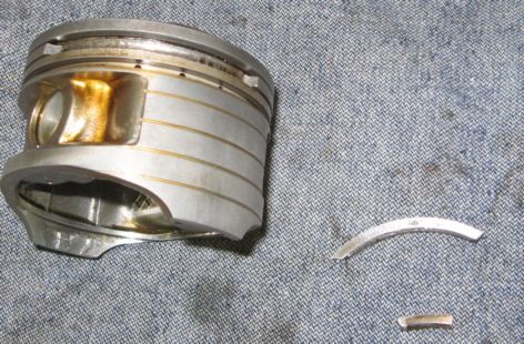

Снимаю голову,провожу ревизию деталей и узлов и вот он первый сюрприз-начались разрушаться перемычки между кольцами на поршне.
Понятно-перегрел,перекрутил движок,но главная причина -ненадлежащее качество масла и несвоевременная замена.Нагар на поршне такой,что с трудом добрался до металла rolleyes.gif

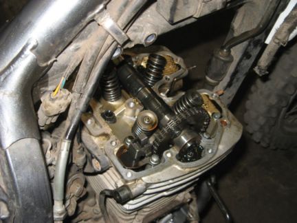

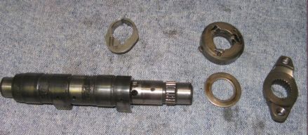

Смотрим распредвал.Износа рабочих поверхностей практически нет.
Подшипники тоже в норме.Но вот сам механизм декомпрессора мне не нравится-люфт.Как и говорил раньше-решено его демонтировать.Механизм этот справа от кулачков.Далее покажу.

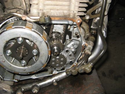

Часть 2

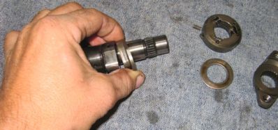

Спрессовую с распредвала(аккуратно,только съемником и цеплять лапки за обгонную муфту!!!а то можно сломать держатель)держатель звезды и весь механизм разбираю
Крайняя справа деталь-держатель звезды,рядом с ним-обгонная муфта,над валом-кулачок,который нажимает на правый выпускной клапан
Люфтит,все ампутирую.
А вот так выглядит голый распредвал с заглушенным заклепкой отверстием,чтобы не сливалось масло.
Видно заклепку не очень,но вот правее держателя серебристая "пимпочка" с керненой точкой.

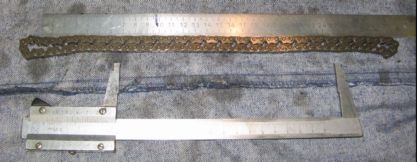

Добрался и до приятного-цепи rolleyes.gif Меряю ее ,сравнить правда не с чем,но получаю результат-301,8 мм на 48 звеньев.Потом сравню с новой,а пока оставлю.

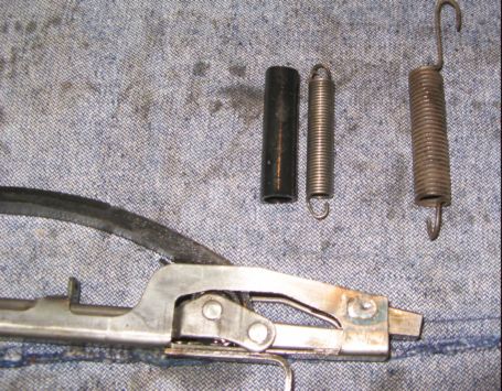

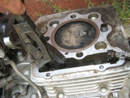

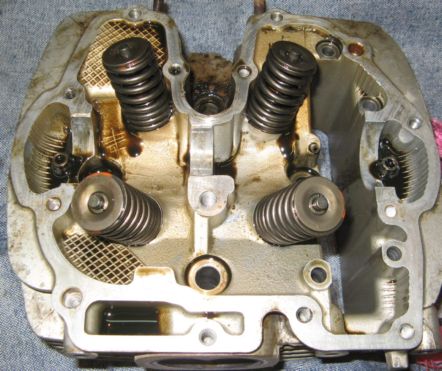

Теперь перехожу к натяжителю.Когда снял клапанную крышку,обратил внимание,что фиксирующий клин свободно ходит в пазу,плохо фиксирует башмак.Видимо или подклинивает или близко к максимальному вылету башмака.
надо снимать натяжитель для чего демонтируем голову.
Там надо будет еще снять барабан сцепления(только съемником,,иначе сломать можно алюминиевые пальцы барабана.Предварительно раскерниваем гайку.Гайка одноразовая,как колесная гайка на Жигулях,с бортиком.Но при сборке можно применить фиксатор резьбы и подложить еще одну шайбу толщ. 1 мм,бортик к пазу на вале придет неиспользуемым местом) и маслонасос,но это просто.
Вот он натяжитель во всей красе
Демонтируем пружину,сейчас заменяю ее на более мощную,нашел такую,будет надежнее давить на максимальном вылете и не подклинивать.
Можно еще подложить под верх натяжителя кусочек маслостойкой резины в виде клина,чтобы больще подвинуть натяжитель к цепи,но здесь это не понадобилось,все и так достаточно натянулось.
На фотке видно,если открутить два болта М6 крепежа натяжителя и подвытащить его,то между ним и натяжителям как раз можно вставить кусок резины.Почему клином?-чтобы можно было регулировать степень натяжения цепи.
Итак ,все собрал,запустил-красота,посторонних стуков нет.Сейчас обкатка(если хозяин поймет,что это такое rolleyes.gif)-новый поршень Wiseco и посмотрим,насколько хватитэтой натяжки.А весной все равно надо бы поменять цепь
Да,вот еще,поскольку демонтирован механизм декомпрессора,из головы вытащим и фиксирующий штифт обгонной муфты.Он подпружинен,так что вытаскиваем обе детали,не забываем о пружине.А то если не удалить,при езде выпадет во внутреннее пространство,ведь ничто не держит.
На фото он между двумя выпускными клапанами,отверстие в приливе(если приглядется rolleyes.gif )
