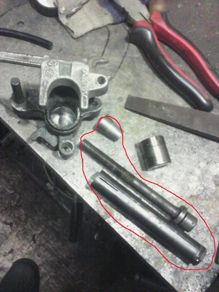

koshey-
сообщение 10.2.2016, 15:46
XRовод
Сообщений: 5174
Регистрация: 18.7.2013
Мотоцикл: Honda XR650R
Цитата(stofel @ 10.2.2016, 12:24) *
Там ничего не понятно.. он его высверливал?
Как думаешь, что это такое?
https://ru.wikipedia.org/wiki/Анкерный_болт

- - stofel   На анкер похоже.. но как его присунуть в поршень с...   10.2.2016, 15:51
|- - koshey-   Цитата(stofel @ 10.2.2016, 12:51) На анке...   10.2.2016, 21:48
