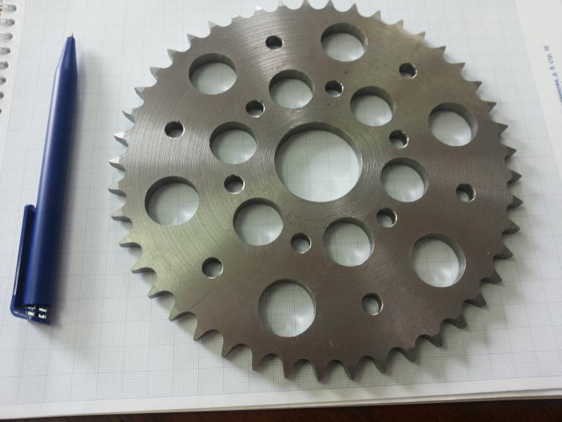

Промежуточный (без сайлентов и установки) результат
фото не моё - шестерня пока ждёт своей отправки ТК.
По задумке можно поставить или на сайленты или просто подложить шайбы.
ПС. как с твёрдостью?
Я тут по глупости случайно взял переднюю звезду на 15 без дырок под шайбу, думал просверлить - наивный, сломал керн, только царапинка осталась, и сверло сразу село.
