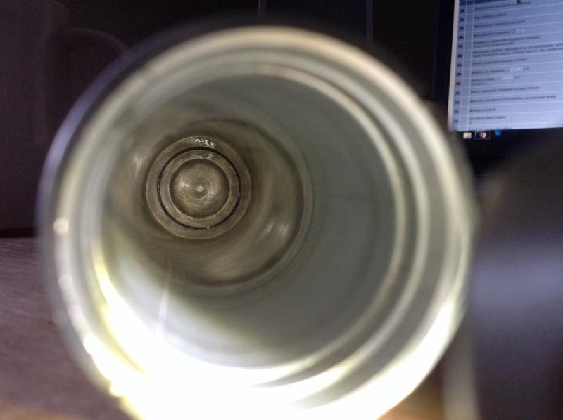

Всех приветствую!
Кто-нибудь разбирал амортизатор шерпы? Проблема такая: не держит давление. Шток чистый и масло не течет. Я снял пружину, стравил воздух, по идее следующим этапом нужно слить масло, однако сливать его неоткуда, разве что вытащить шток с сальником. В принципе, это сделать возможно, там все держится на стопорном кольце, как и в нормальных обслуживаемых амортах, но места крайне мало и сальник нужно удержвать в утопленном положении, ибо он возвращается обратно (масло-то не слито). Есть идеи, как осуществить сие, и имеет ли оно смысл? Полезно:

Снял кольцо и за ним сальник, слил масло. С помощью изоленты, баночки от фотопленки, веревки и такой-то матери. Вот что имеем внутри:
похоже, там еще одно стопорное кольцо, но если даже оно там есть, снять нереально. И каким образом в таком амортизаторе работает газовый подпор, я не понимаю. Полезно:

Шнитов Может быть стоит утопить сальник и стравить ещё во... 26.2.2016, 16:36
Шнитов Скорее всего за этой чашкой воздух. Масло при сжат... 26.2.2016, 23:07
hedhog Я накачал немного воздуха и этот поршень вылез. Та... 26.2.2016, 23:32
Костян В глубине стакана амортизатора раздалительный порш... 27.2.2016, 0:20
