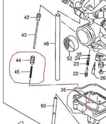

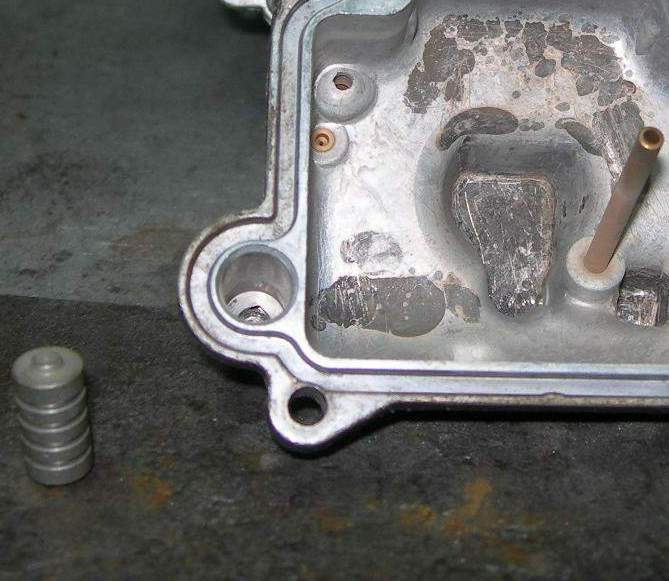

Проблема ,закис поршень ускорительного насоса.
Кто и как извлекал? отверткой,пинцетом,стучал все перепробовал не вытаскивается
Думаю высверлить с низу манюсенькую дырочку ,а потом иголкой выбить.После запаяю или нарежу резьбу для маленького болтика для последующего извлечения.
(Evgen, заранее извинюсь за использование чужих фоток)
Кто,что может еще предложить,посоветуйте...
Выдул компрессором при даже не очень большом давлении. Можно ручным насосом. Только не потерять выплюнутый поршень. Удачи give_rose.gif

Цитата(200 @ 30.8.2010, 15:29) *
Выдул компрессором при даже не очень большом давлении. Можно ручным насосом. Только не потерять выплюнутый поршень...
не мой случай... я и отверткой ковырял и стучал и пинцетом.... только растворитель! Я использовал "Лавр"
200
сообщение 31.8.2010, 22:26
Сообщений: 1383
Регистрация: 21.4.2010
Мотоцикл: DR250 GPS
Репутация:   71
давление творит чудеса.тоже коцал и пинцетом и все такое. 6 атмосфер из продувочного пистолета в дырочку - и поршень пойман в тряпку. килограма четыре выталкивающее усилие полагаю было.
аналогично тормозные поршни если не подключены к трубкам. Можно водой из крана. три атмосферы точно будет, а то и шесть
Спирт и ацетон также очень очищают карб. спирт безопасен в отношении пластиков. больше чем на пару суток замачивать не стоит. Через неделю в спирту аллюминий прокорродирует слегка. Пробовал.
