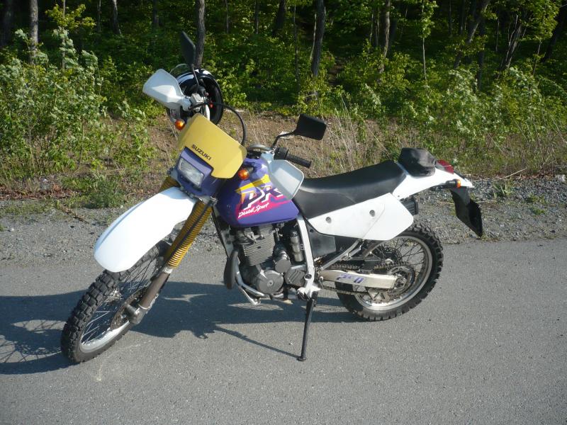

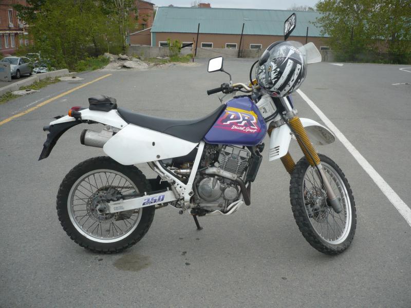

А вот такой моцик знаешь? че скажешь по фотографиям?
