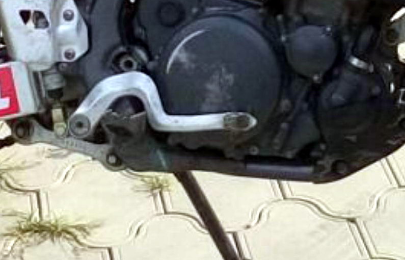

По Е-шке...
что видно по 2-м фото с Авито

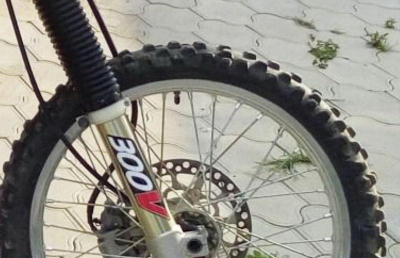

- колёса и переднее и заднее с буксаторами, это гуд
- защита двига снизу - пластмаска иди карбон.. это не есть гуд, для вашей гористой местности камней навалом, а помпа справа очень близко к дороге, шансы у нее жить долго призрачны. (нуна защиту легкосплавную амг, это 4-5 руб.)
- задняя резя норм. на сезон хватит, даже вроде приличная, передок судя по этому фото - на выброс 100%
-защита рычагов управления на руле потёрта, но она у всех такая, кто ж из нас не падал, но проверить руль на погнутость надо обязательно (руль боле-менее 2 руб)
-на раме под ножкой тормоза ржа или варена ? плохо видно, присмотрись.
-правая крышка двигателя потерта, но посмотри на предмет сколов, трещин, и тут же рама ботами не затерта, может ее красили из балончика для марафету ?
-натяжитель цепи уже на середине своего пути, отчего, от такого соотношения звезд или от того что цепь тянется ни по дням а по часам, оттяни цепь на задней звезде назад, если отходит от звезды на треть зуба, ей конец (5-7руб) судя по обоим фото мне кажется цепь перетянутой...

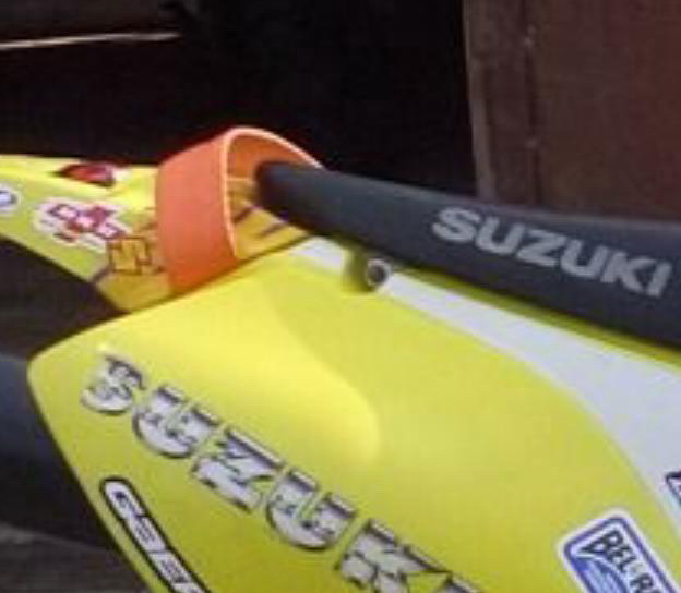

- ручка на задке - это гуд, пригодится для вытаскивания из какойнить "задницы"

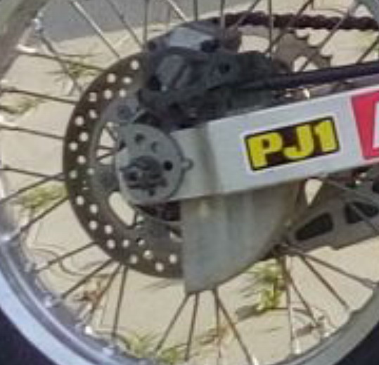

- защита заднего тормозного диска пластиковая, это так, фигня, чисто от пыли, для серьезных продубасов надо чонить помонументальнее, ведь тормозные диски даже Кетай и неоригиналы от 2р. присмотрись на скока сильно и передний и задний т.диски пропилены колодками, недёшевы щас диски
- на вилке на гофрах видны вроде какие то заломы, пошшупай не высохли ли они ? они должны быть элластичными (1,5-2р. за пару)
- на руле нарукоятках на грипсах вернее, чо там хомуты или проволока ? если прокручиваются, то грипсы переклеивать (геморно) или менять - они Кетай 500р, какой нить Протапер - 1,5р. за пару
-левая крышка аналогично правой потерта, глянь наскока критично ? рама ботами наскока затёрта ?

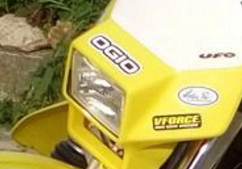

- фара так и должна неплотно прилегать к пластику (не знаю как должно быть) присмотрись...
-защиты радиаторов не видно, они спасают радиаторы как правило при падениях (3-5руб.)

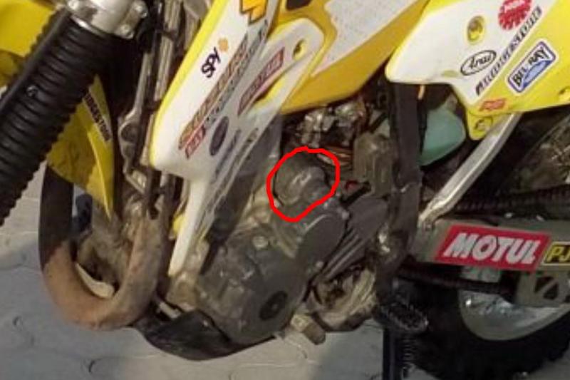

- на эл.стартере вмятина или блики (не видно по фото) глянь тоже
-приёмное колено выхлопа смотрится несвежО относительно общего неплохого вида, почему так ? возможно цель была - придать внешний лоск и произвести впечатление
-ну и наклейки... их много, но просмотри их с пристрастием, иногда ими скрывают трещины... (пластик дорого, топливный бак очч дорого)
Вот это то, что можно увидеть по фото, живьем все может быть как хуже так и лучше . Выторговывай что можно ...
