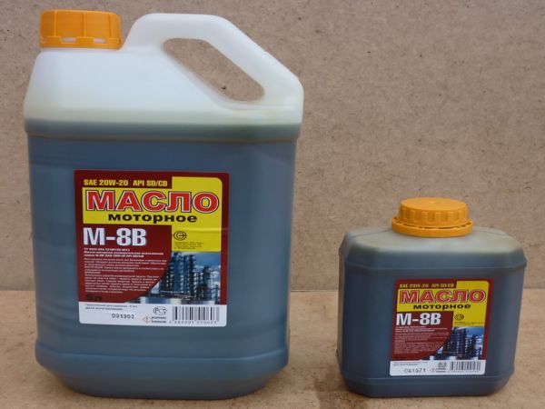

а я вот этим. и цепь и воздухан. на спорте смазывал цепь спреем для цепи. не знаю из за этого или нет, после зимы цепь неравномерно растягиваться стала. цепь менял перед продажей. на 200ке сначала солидолом, но потом ошметки надоели.
А ну если цепь звезды новые, это отпадает. ,,розовый провод,, стук не дает, там меняется опережение зажигания.а карб? че с карбом?
