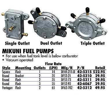

For use when fuel tank level is below carburetor!!!
В данном случае не поможет.
