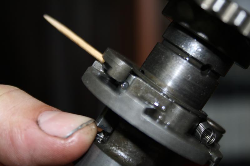

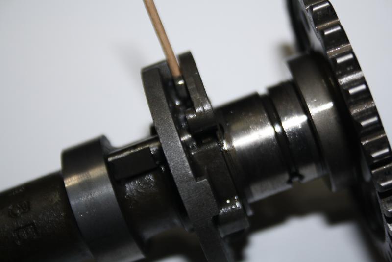

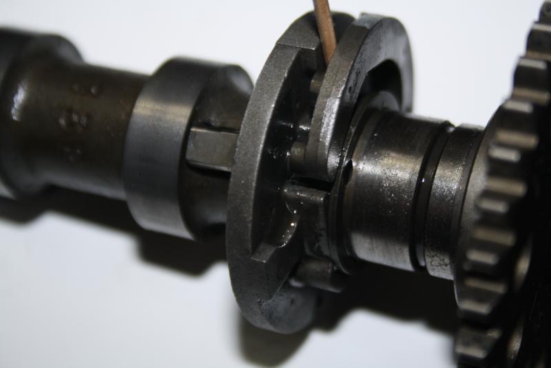

Снял мотор припер на стол и вот оно...
Штифт декомпрессора сломан и от этого голова гремит как кастрюля.
Вот теперь вопросы возникают по удалению декомпрессора, о ремонте речь не идет.
При снятии крышки клапанов на мотоцикле не разглядел а тут снял и на столе при хорошем освещении узрел.
https://djebel-club.ru/forum/index.php?show...%E5%F1%F1%EE%F0
Звук чем-то похож на то как у меня гремело.
