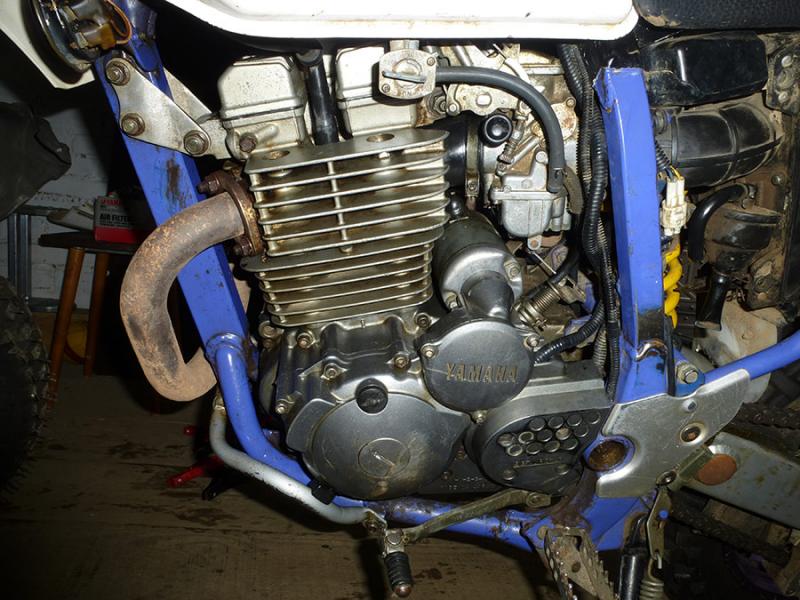

Итак: лотмот №2. OE, 93г.в. 9000 км. 119 000р.
История: купил недавно, сейчас проблемы с деньгами, так ни разу и не покатался.

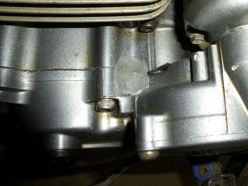

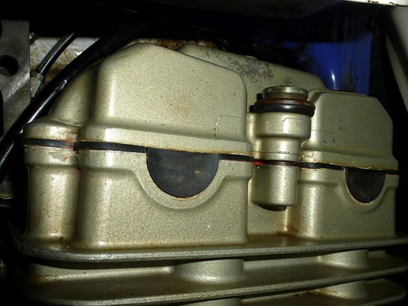

Двигатель практически весь в масле, вероятно льет из под клапанной крышки, на прокладке которой видны следы аж двух герметиков - красного и серого.

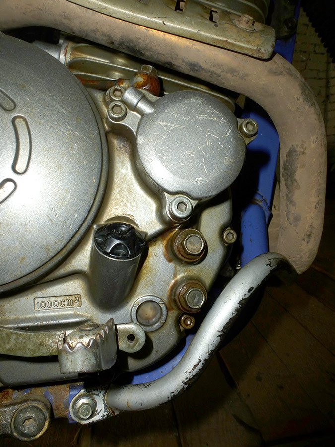

Справа еще течет из под заглушек радиатора
По словам продавца так сделал предыдущий хозяин потому, что оттуда давило масло.
Масла здесь нет, в отстойник маслоотделителя все нормально.
По мере разогрева завоняло обгорающим маслом. Передачи переключаются нормально, нейтраль тоже smile.gif

- - Frig@te   Азимут. Похоже крышка уже треснута. Замазано холод...   13.3.2016, 21:07
|- - raptor76   Цитата(Frig@te @ 13.3.2016, 23:07) Я не в...   13.3.2016, 21:21
|- - Frig@te   Цитата(raptor76 @ 13.3.2016, 21:21) У мен...   13.3.2016, 21:25
- - serg   Если всё грамотно посадить на герметик, а трещины ...   13.3.2016, 21:10
- - Frig@te   Крышка треснуть может от обгонки. Она стучит на эт...   13.3.2016, 21:16

- - andrey83   Спереди с лева,масло ещё может течь из под заглушк...   14.3.2016, 16:03

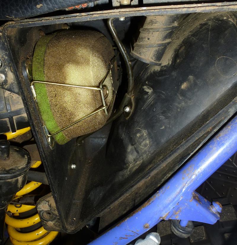

- - plastilinko   У меня в эйрбоксе все было в масле, но то масло ст...   15.3.2016, 16:28

- - Frig@te   Повышенное давление в картрере, вот и масло. От па...   15.3.2016, 16:36
