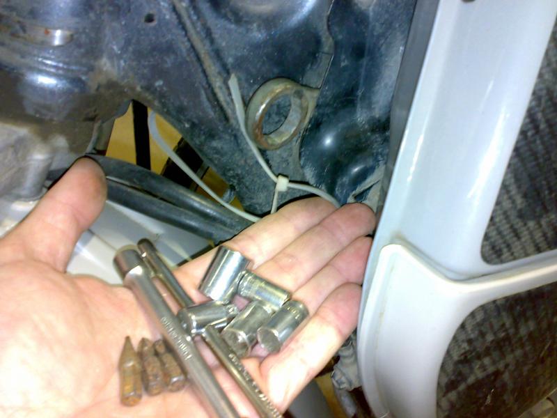

Чтобы монтажки из ключей и некоторые ключи накидные в рюкзаке не возить, расположил под баком. Притянул хомутами. Правда минимальный набор ключей, чтоб седло и бак скинуть под рукой иметь всё равно нужно. Только за 3 года ни разу не понадобились.

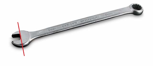

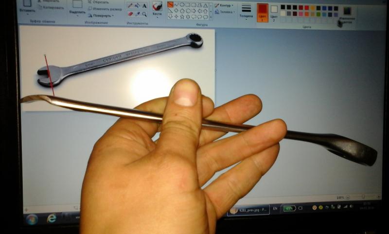

- - Leksey   Я делал из железяк.   30.3.2016, 10:45
