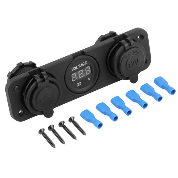

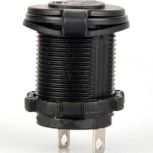

Обязательно проверь выходное напряжение на USB, мне как-то 9в. попалось. Крепление на руль там какое-то хлипкое совсем. У меня примерно такой прикуриватель стоял. В комплекте металлическая Г-образная пластина. На стяжки ее крепил.
Думаю, что-то вроде этого заказать нужно. Более надежное крепление можно сделать.

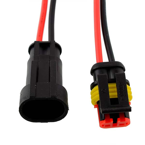

У навигатора (Prolech) в комплекте было два ЗУ: одно от прикуривателя, а второе сразу от 12в. Первое быстро на питбайке накрылось, там постоянное напряжение не настоящее smile.gif А то, что для прикуривателя периодически контакт теряло в розетке, приходилось крутить.
Думаю, что имеет смысл переделать на такие разъемы. Использовав 1,5 комплекта. Т.е. маму поставить на мот, одного папу на провод в сторону навигатора, а другого папу просто для защиты мамы, когда навигатор не подключен. Главное этого второго папу не потерять.
