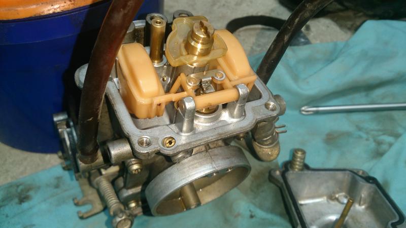

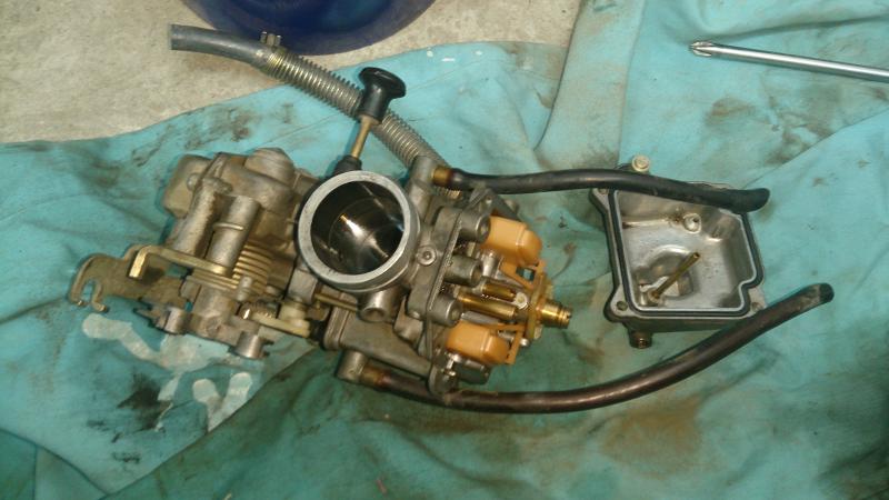

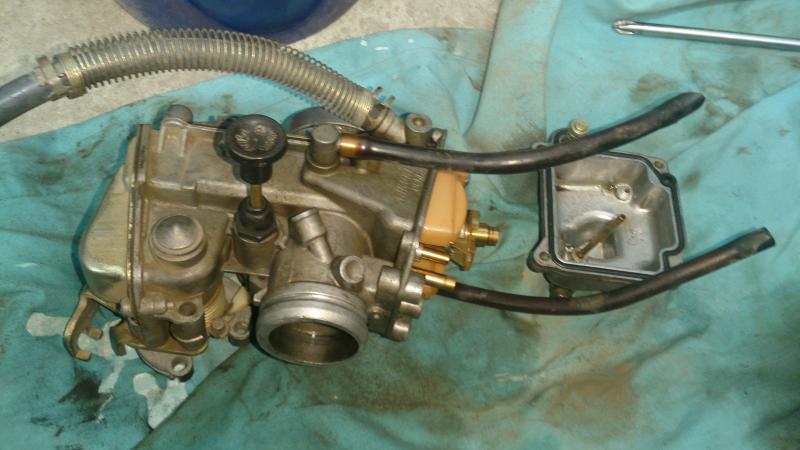

Потеплело.. Продолжим ковыряться, выяснять проблему. Доехал до гаража, сделал кое какую подготовку к сезону, протянул болты ну и занялся карбюратором. Снял, разобрал. Все чисто внутри..
Проверил краник бака - чисто. Льет как на режиме Fuel, так и Reserv. Пробовал дунуть обратно в бак - воздух через крышку выходит (с закрытой крышкой). То есть с баком и крышкой все в порядке. После разборки карба, почистил его клинером (хотя он итак чистый). Со снятой крышкой поплавковой камеры подключил к баку в таком же положении как на мотике установлен, смотрю как льется бенз, все отлично, поплавок приподнимаешь - не льется. Короче все штатно. Думал снимать поплавок чтоб добраться до сетки под седлом поплавкового клапана. Но все чисто. Побрызгал карбклинером на всякий случай, собрал, заводится газует. Но и раньше не было проблем с этим.. Пока проверить не получится на длительный заезд на высоких оборотах (так, как писал в первом сообщении).
Короче, карб чистый, если будет глохнуть, я тогда вообще хз..
