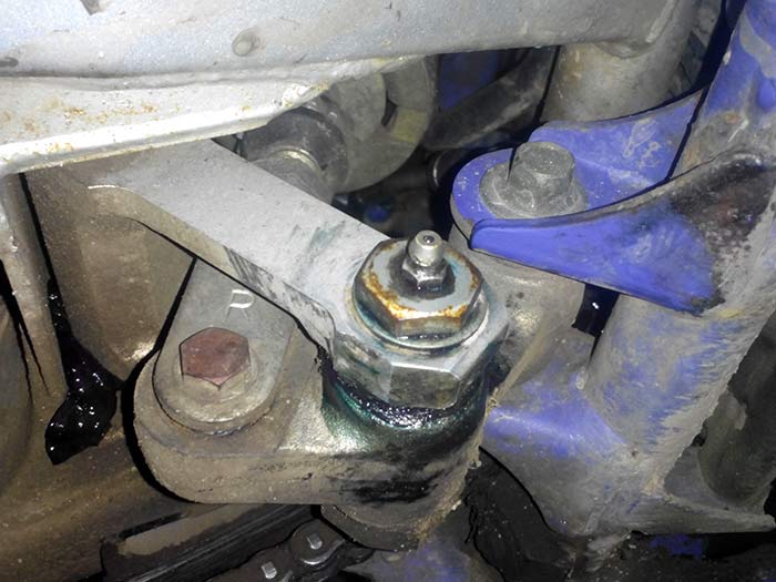

Моей радости не было предела, когда я обнаружил в задней подвеске прессмасленки. Из задней и средней новая смазка полезла практически сразу, а с первой пришлось помучиться, пусто там что-ли было. Что нужно сделать с остальными двумя осями (крепление аммортизатора и крепление прогресси к раме)

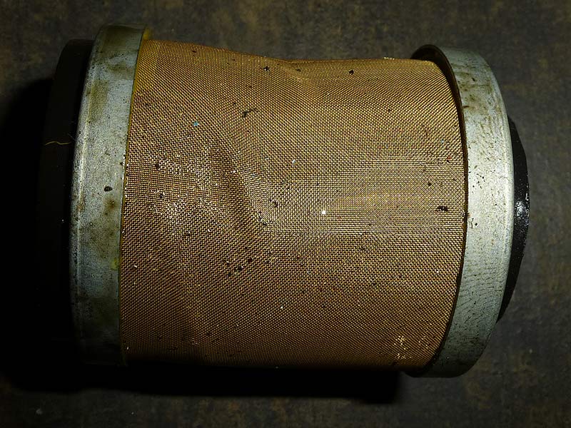

Вместе с заменой масла решил посмотреть на масляный фильтр. Выниматься пальцем он не захотел, пришлось зацепить съемником стопорных колец. Фильтр оказался слегка деформированным с некоторым количеством металлической "стружки".
Вместе с мотом хозяин дал новый фильтр Vesrah SF 2005. Когда я его поставил в двигатель крышка плотно не встала - был зазор в районе 1 милллиметра. Думаю, что при затяжке крышки фильтр стал примерно такой же формы как и старый. На другой боковине коробки упоминается Yamaha TT-R250 99-06, так что должен подходить.

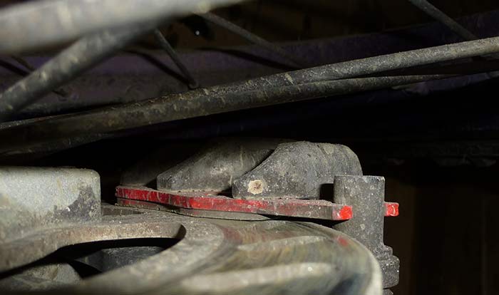

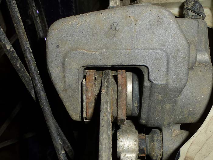

Задние колодки еще походят, а передние уже пора менять.

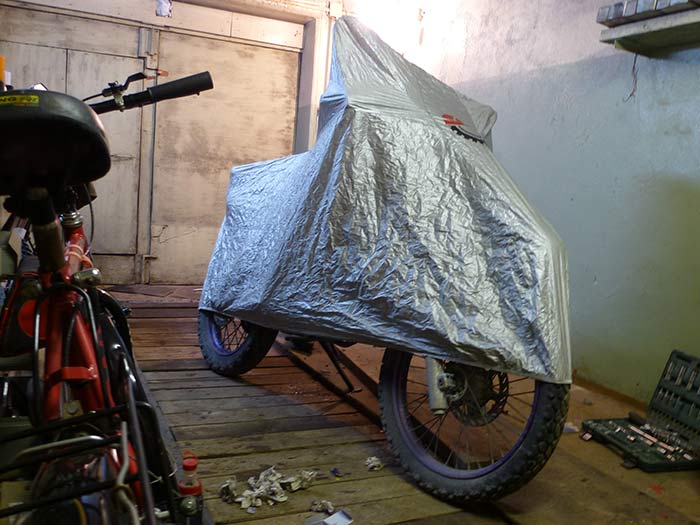

- - raptor76   Мот хороший.а масляный фильтр гуано!Сетка не д...   20.3.2016, 9:16
