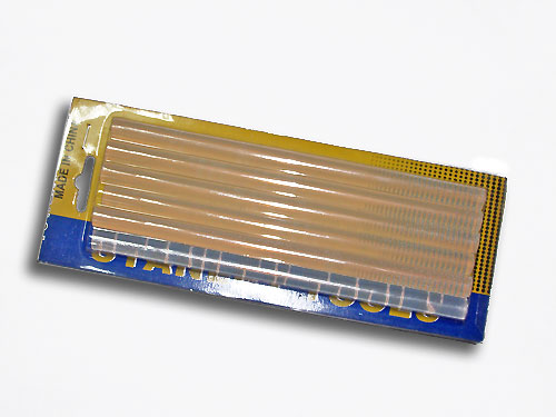

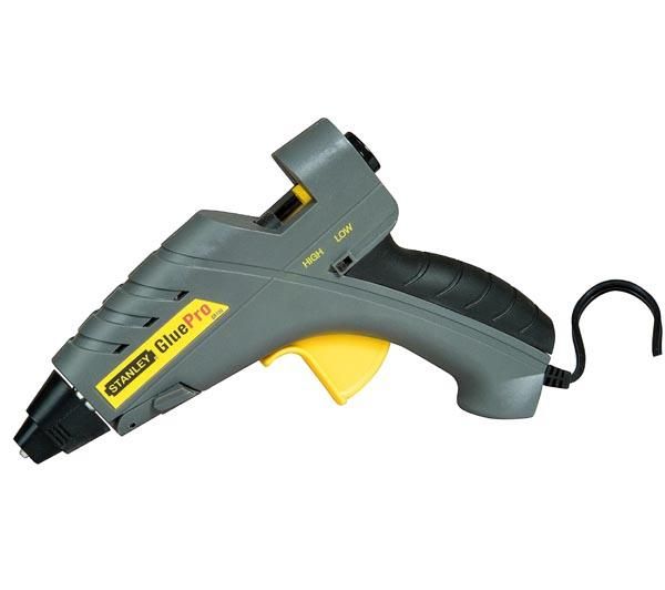

- - Kalin   Я электронику герметизирую Термоклеем (ток нужен т...   10.9.2010, 16:43
- - Юрий   Цитата(Kalin @ 10.9.2010, 17:43) Я электр...   10.9.2010, 20:13
- - serg   Угу, и разъёмы...   10.9.2010, 20:24
- - Kalin   Ну, навигатор еще не герметизировал, токо корпус и...   10.9.2010, 21:31
