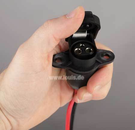

В ходе подготовки к большому путешествию на восток хочу установить выход с аккумулятора, чтобы можно было прикурить при заводке свой мот от другого аккума, не разбирая свою аккум. коробку. Сделать крокодильцы, чтобы у них на втором конце была ответная часть этой розетки. Вот не знаю - выдержит ли прикуриватель, если крокодилы сделать с "папой" от прикуривателя на другом конце. Или ставить что-то типа этого http://www.louis.de/_308423ff7e324643008ad...tnr_gr=10003673
но что-то на луисе я не нашёл ответную часть к этой розетке - в смысле папу.
