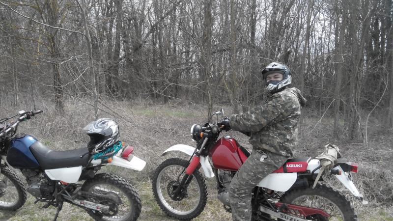

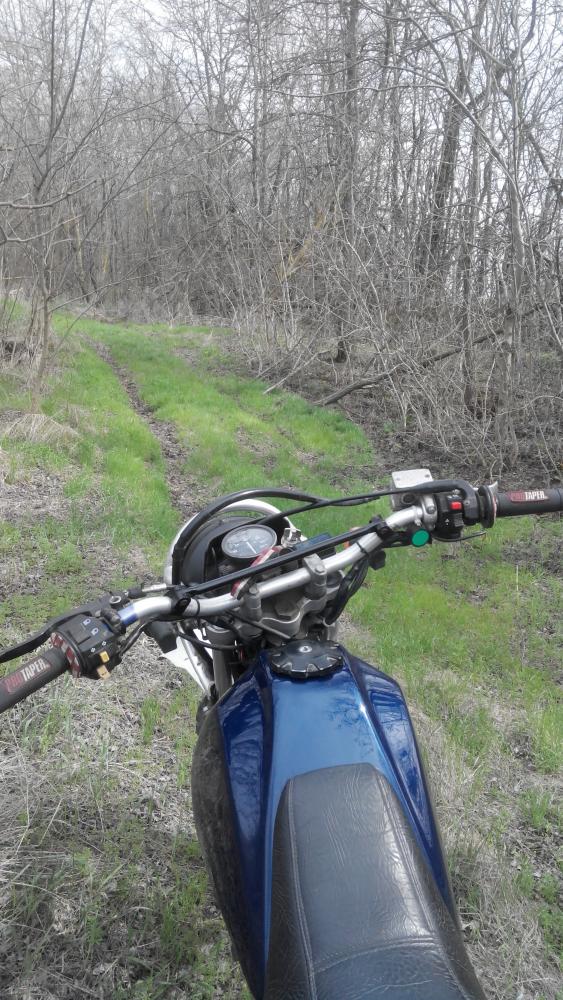

Первые вылазки
Красный это который под столом, на фото выше)
