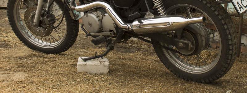

Увертюра
На свежекупленном мотоцикле, когда я привёз его в гараж, была установлена "зимняя" резина с огроменными шипами. Обычная асфальтовая и грязевая резина шла в комплекте, но без колёс. Снег у нас в центральном черноземье уже сошёл, на прошедшую субботу был хороший прогноз по погоде - солнечно, тепло, в общем - идеальные условия для открытия сезона. Оставалось только поменять резину, ведь шипы при поездке по твёрдой поверхности быстро повыскочат. Вернувшись в пятницу с работы и ещё раз сверившись с прогнозом, я окончательно убедился что завтра с утра надо бежать в гараж, по-быстрому менять резину и выкатываться.
