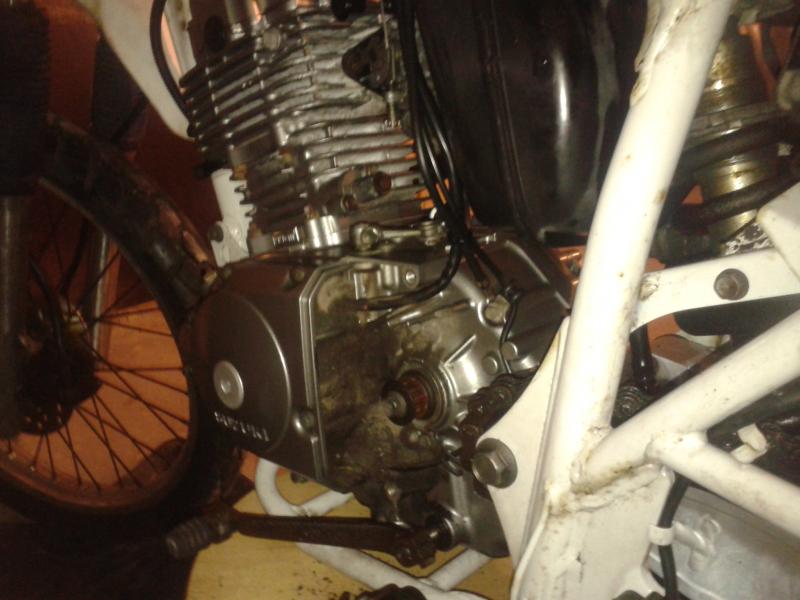

приехал домой,начал ковырять
снял бензобак-там на дне не большие пятна ржавчины,
слил бенз и аффигел-там какая то бормотуха с хлопьями бурого цвета
как на нём мотор завёлся?
сразу начал менять масло-оно там не понятного тёмно зелёного цвета жижа но на ощупь маслянистое.
сменил фильтр .
почитал форум и пришёл в магазин за фильтром MANN MH50,но он стоил 1100р, и предложили аналог-
какой то Кнехт за 530р,сказали подойдёт.
подошёл.
поставил сразу топливный фильтр за 100р
хотел сразу спросить : можно ли ездить на таких звёздах или менять?
нормально ли работает двигатель(копрессия 13,тянет отлично,но кажется что где то что то немного постукивает или так должно быть у двухсоток?)
это мой первый мотоцикл,почти ничего о нём не знаю.
заранее спасибо.
анDrей
сообщение 4.4.2016, 22:53
Батюшка
Сообщений: 4757
Регистрация: 29.6.2013
Мотоцикл: ПС, Dr250r 00 г.в.
На таких звездах еще до Москвы и обратно доедешь.
А цепь вопросов не вызывает?

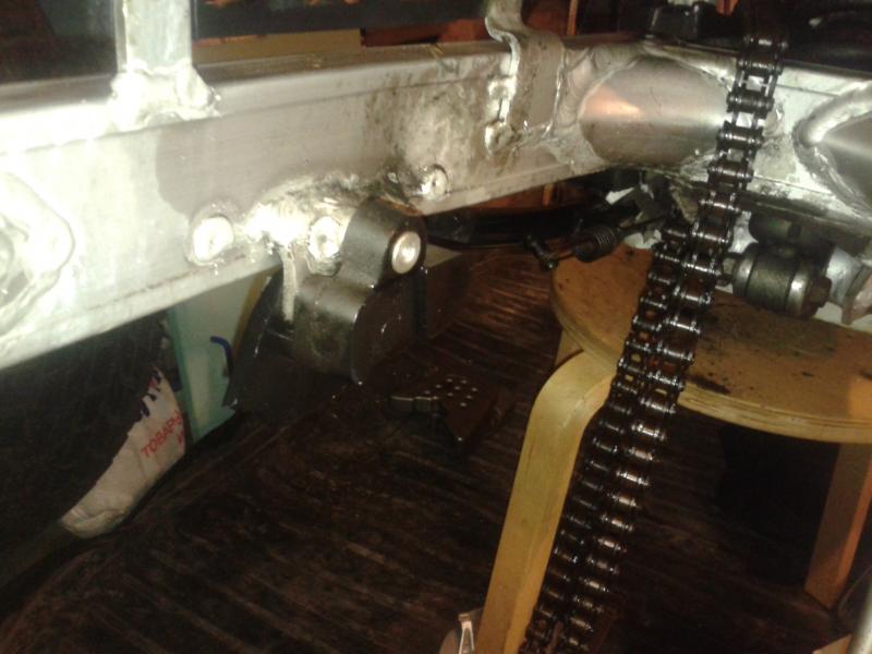

вызывает : ржавая, металла роликов не видно.
отмочил в керосине - всё равно ржавая.
как её проверить?
ещё ржавчина на шлицах вала куда ведущая звезда крепится.
тут кругом ржавчина.

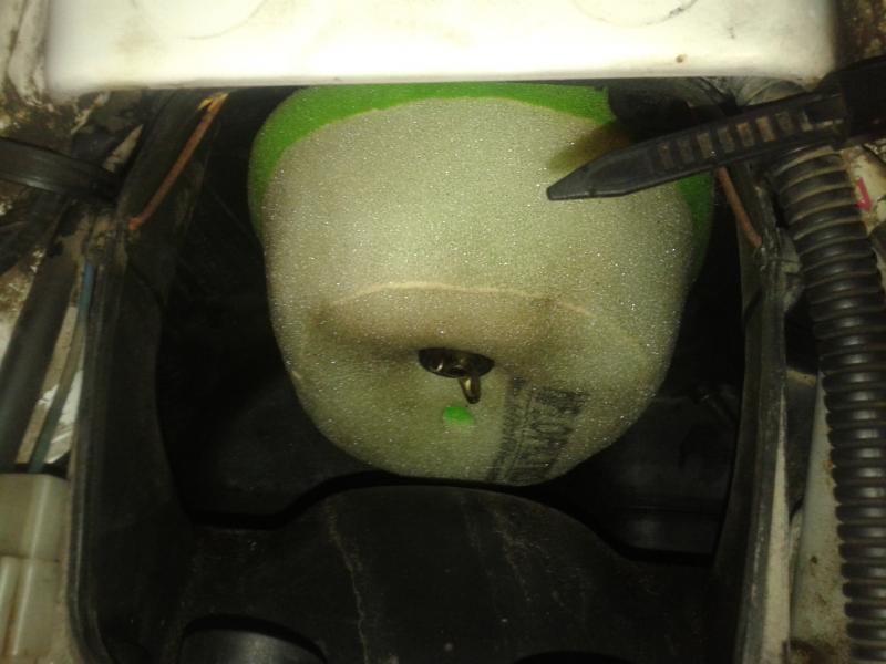

по фильтру воздушному тоже хотел спросить : как думаете менять не менять?
на ощупь вроде мягкий,маслянистый.

- - Sulph   Звезды хорошие даже, цепь на фото не понять. Поста...   4.4.2016, 23:22
- - Nishinkov   Sulph,спасибо,учту. клапанами как раз хотел на вых...   4.4.2016, 23:58
- - Sulph   Да, вид у аморта вполне себе, видел сильно хуже - ...   5.4.2016, 0:01

- - LoneWolfRU   Воздушный фильтр многоразовый, если не разваливает...   5.4.2016, 6:48

- - inostranez   Поздравляю! Цепь не замачивай в керосине. Лучш...   30.4.2016, 11:57
