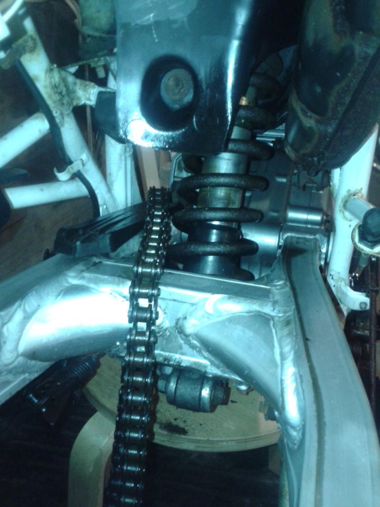

пружина и амморт ,как ни странно, не ржавые.
точнее менее ржавые из всего ржавого)
а зачем ржавые пружины меняют?
они ломаются или теряют упругость?

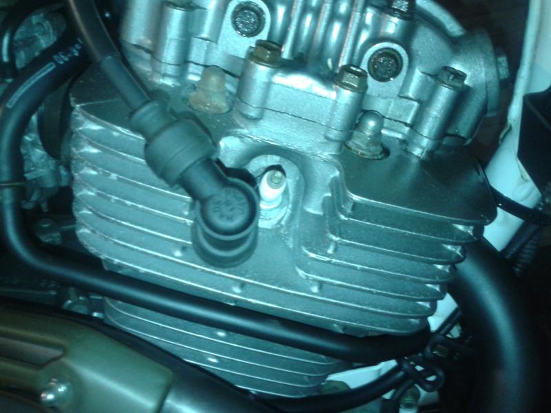

"Кстати страшно смотрится нечто на и под клапанной крышечкой )) А что это?" "
да вроде ничего не было,наверное налёт какой то на крышке.
сегодня их откручивал посмотреть как там внутри(говорят что крышки иногда не откручиваются и ломаются,но они открутились легко)

- - Sulph   Звезды хорошие даже, цепь на фото не понять. Поста...   4.4.2016, 23:22

- - Sulph   Да, вид у аморта вполне себе, видел сильно хуже - ...   5.4.2016, 0:01
