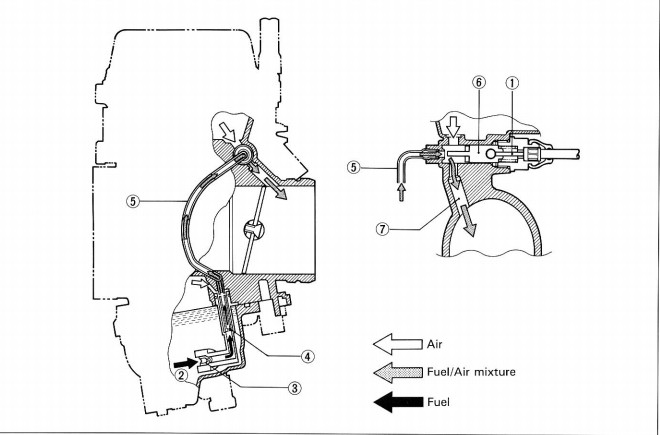

Здравствуйте.Мотоцикл купил зимой и вот на днях решил завести.Как положено открыл обогатитель и стал заводить-но увы.Гонял стартером несколько раз бесполезно.Убрал обогатитель,мотор
стал подавать признаки жизни.Подкрутил винт холостого хода и без обогатителя мотоцикл завёлся с пол-пинка.Попробовал снова открыть обогатитель-таже история.Но ведь в гараже +5,и мотор
не должнен заводиться без обогатителя на холодную.Вот и хочу узнать в чём может быть причина,или это особенность данного мотика или что-то с карбюратором.Сообщаю сразу,карбюратор я вскры
вал,проверял.Всё в нём хорошо,все резинки и мембрана целые,износ нулевой.Единственное -винт качества смеси закрыт медной заглушкой с завода и я не стал его трогать.Вобще мотор работает
ровно,чисто на всех оборотах.

Речь тут не о том. Был бы забит канал- не реагировал бы на подсос, а здесь- будто переобогащение. Возможно игла негерметична, и уровень натекает большой? Шлангом, не снимая карба, проверить не лишне бы.
Иглу проверил,уровень держит нормально.Вот ещё нюанс,винт холостного хода закручен до конца,так было у прежнего владельца.Явно идёт переобогащение,но в чём причина.?
Кстати на подсос то как раз и реагирует тем,что вообще не схватывает ,как будто беднит.Похоже на то же ,когда открываешь газ при заводке на холодную.

Видимо нужно внимательно просмотреть пусковую систему
Проверить жиклер №3,не откручен или не расверлен(и такое может быть).Герметичность трубки №5 ,отверстия воздушного над поршнем №6 и как вобще этот поршень запирает отверстие.
У меня было переобогащение при повреждение этого поршенька обогатителя.Заменил,все стало работать.
