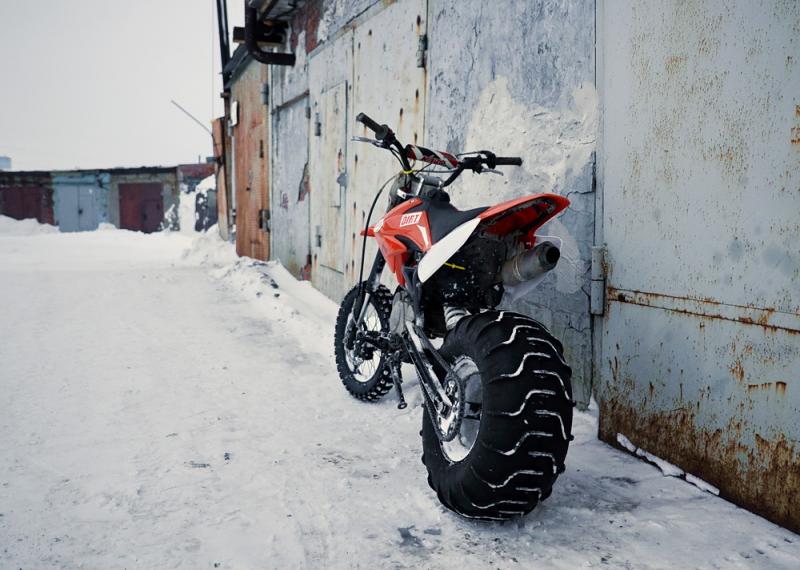

Создам отдельную тему.
На базе Ирбис TTR125
Шина 25*10-12
Проходимость значительно выше. Расход топлива повысился незначительно ( с 2,5 до 3 л на 100 км)
Пробег 12 моточасов на широком колесе.

доделал пит, есть еще одно колесо хочу вперед, но встал острый вопрос по траверсам, где вообще ее можно взять? или кто может сделать за вменяемые деньги, московские кастомники хотят от 40 тыщ за нее.
варианты
сделать самому сварную, т.е. полюбому кривую ))
сделать полностью новую подвеску, маятниковую
или мож еще есть варианты?
