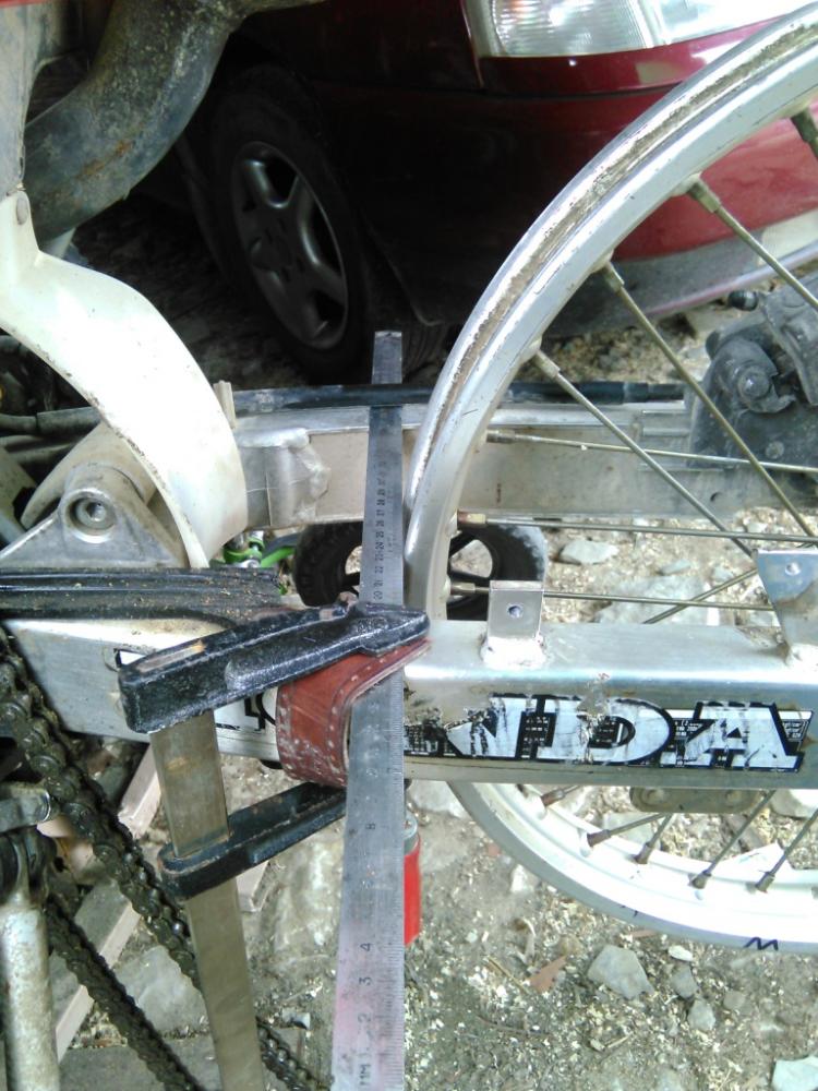

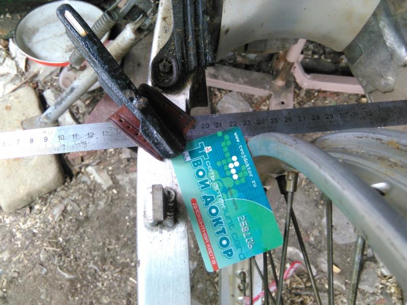

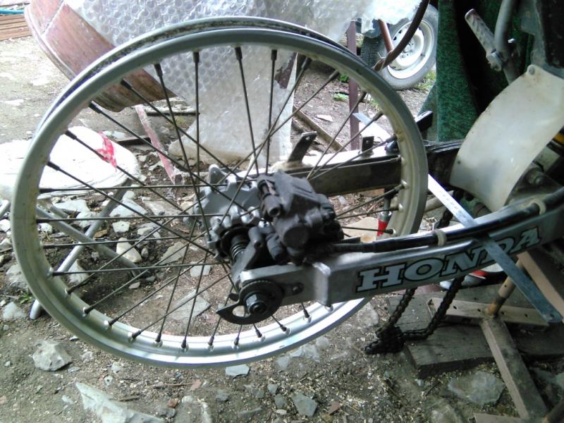

я без станка, и переднее и заднее колесо на заднем маятнике правил.
струбсциной зажимал металлическую линейку с торца для определения осевого биения (яйца).
а сбоку ставил пластиковые карты для определения бокового смещения(восьмерки)
