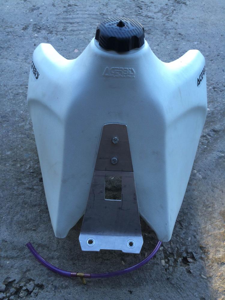

Наконец сегодня вспомнил, что нужно сфоткать как установлен Acerbis на 22,8л на джебел с TM28. На вакуумный карб все ставится проще, так как карб ниже и меньше. Короче вот:

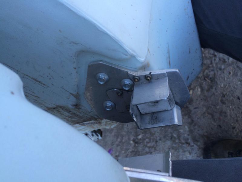

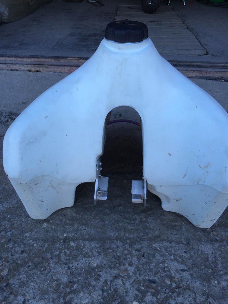

Крепление на самом баке по образу и подобию стандартного и ставится на стандартные круглые резинки.

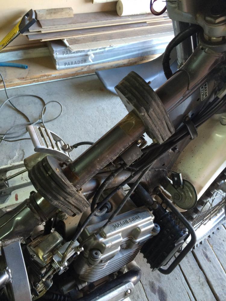

Крепление к раме:
Посадка на раму. Толстая резина от транспортерной ленты, сложенная в несколько слоёв и скрепленная болтами. Такая высота диктовалась тем, что тросы газа на ТМ28 идут довольно высоко и бак ложился на них впритык.

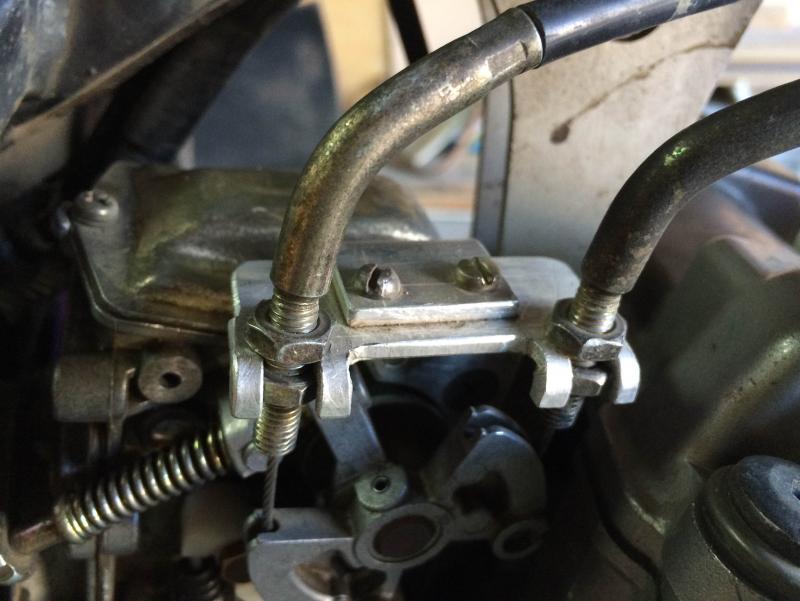

И само допиленное крепление карба:
