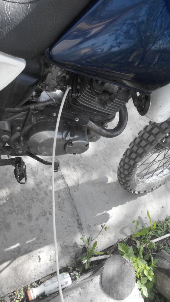

Проезжал брод, упал на бок, сразу заглушил.
В воздушный фильтр попала вода, соответственно вода попала и в карб. и в картер через сапун.
С карбюратора слил через дренаж, с воздушного фильтра тоже через дренаж. Поднял мот вертикально, слили с глушителя.
Мот завелся, работает. Вроде бы все хорошо, но т.к. в картере эмульсия пришлось разворачиваться и потихоньку добираться до дома.
Отсюда пошли мысли, как сделать так, чтобы в картер не попадала вода. И первое что приходит в голову, это на сапун поставить обратный клапан. Если так сделать повлияет ли клапан на работу двигателя?

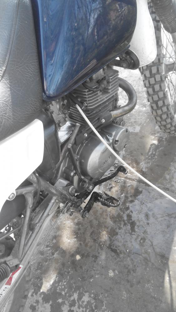

В общем моты в воду ронять не стоит, разницы нет что облитый, что горячий синхрон не показал но и растущего активно давления тож нет по факту просто пульсация хоть перекрыт сапун хоть открыт'))) просто интересно стало, уделил 5 минут.
