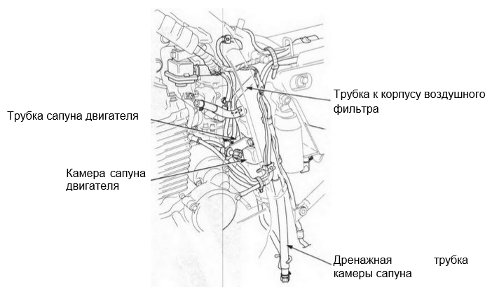

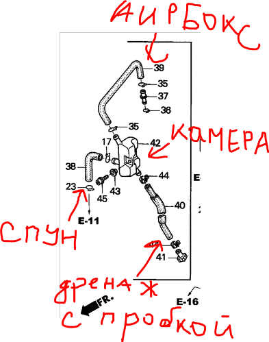

Цитата(Kn1ght @ 19.4.2016, 9:25) *
сделай как на ХРюне:
там сапун соединен с аирбоксом. а для слива непонятных говен есть емкость с пробочкой снизу.
расскажи поподробнее про реализацию, думаю многие джебовладельцы захотят себе такой полезный мод :)
Kn1ght
сообщение 19.4.2016, 22:31
Сообщений: 2749
Регистрация: 25.7.2014
Мотоцикл: KTM EXC 250 2017
Цитата(shupaltse @ 19.4.2016, 14:34) *
расскажи поподробнее про реализацию, думаю многие джебовладельцы захотят себе такой полезный мод smile.gif
эм.. я думал это всем тут известно...
Трубочка из картера идет в коробочку закрепленную с внутренней стороны рамы (над звездой). Сверху в эту коробочку приходит трубка из аирбокса после фильтра. Снизу идет трубочка с пробкой. По идее ее надо иногда отковыривать и сливать предположительно масло.
В итоге все дышит чистым воздухом, воде взяться неоткуда.
п.с. тяжело рисовать мышкой =)
