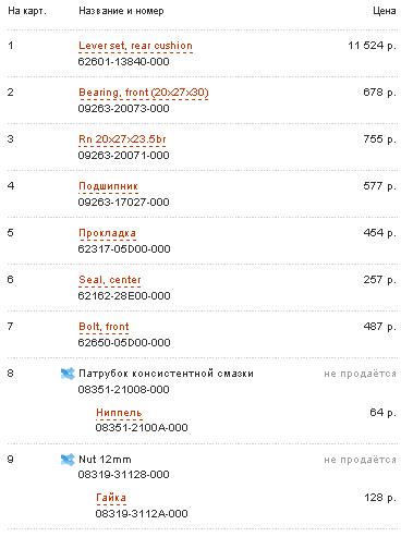

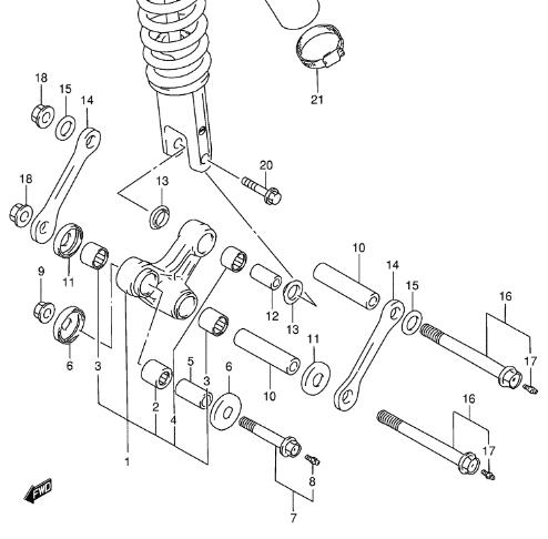

Маятник начал дико люфтить поперек. Начал разбирать с целью замены его подшипников. Ключ одеваю, а гайка-то болтается! Вот тебе и люфт подшипников, блин. Это я после весенней тотальной разборки мотоцикла не счел нужным фиксатор резьбы применить. Из-за этого упущения раскручивались уже многие гайки, в том числе в прогрессии (ужас). Поэтому наставление всем: фиксатор-таки мажьте! :-)
Ну да ладно, подшипники маятника все равно были на выброс - ржавые и недвижимые. Их я чудом быстренько нашел у нас в ЕКБ тут:
http://www.tdroskomplekt.ru/search.html?i-type=cat
Написано на родных TA 2230 ZC. На купленных написано TA 2230 Z. Внутренний диаметр 22, внешний - 29, ширина - 30.
В прогрессии обнаружил, что полностью превратился в ржавую труху подшипник №2 по схеме:Прикрепленное изображение
Главно дело непонятно, почему на мегазипе некоторые подшипники расшифровываются в размерах, а некоторые нет. Например этот же №2 и №4.
Этот №2 имеет надпись BKM 2030 JUU. А в магазине ищется в таких размерах TA 2030 Z. Размер 20-27-30. Жаль только, что в наличии его не оказалось.
Так вот, может быть кто-нибудь такой подшипник знает где взять?
