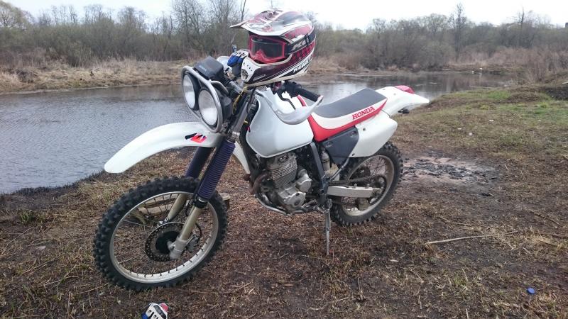

Доброго времени суток форумчане! Вот сегодня установил бак от Джебеля на Баху с минимум переделок. Сначала сбил зубилом ухи переднего крепления, так как они мешаются и цепляют провода и не дают сесть баку до конца, потом замял немного в тех иестах где трубки на раме цепляют за бак, резинки на раме сначала снимаем и одеваем бак на раму он не лезет остаються следы где надо замять, потом резинки родные одеваем и бак садиться передом на раму как влитой, а да еще резинку джебелевскую родную ставил на раму сверху та что хомутом притягиваеться. Для заднего крепления просверлил одно отверстие на 18 мм , ровно посередине между родных дырок , одел резинку на штырь рамы, использавал родную с этого же бака, закрутил родным болтом и шайбой от Бахи! Седенье очень хорошо одеваеться передней частью на бак но тогда задние крепления седла на 2см уходят, поэтому в идеале лучше использовать другое седло и уже его приколхозить или родное джебелевское. поэтому поставил седло так как родное и встает только за бак не зацепляеться, и кожзам конечно скукожился эстетики никакой . но лучше думаю лишние 7,5 литров в запасе чем эстетика, ну или седло под бак сделать что в идеале , меняешь бак на дальняк меняй и седло на диванное помягче))))) Да и бензинового шланга хватает очень в натяг лучше поставить подлиньше сантиметра на 2.
На следущий день мне послучаю достылось седло, которое я и стал сразу примерять на буху с уже установленным на ней баком. Переднее крепление седла к баку подходит идиально и угол тот что надо. а вот заднее крепленее пришлось пашаманить ! понадобился сроительный фен чтобы разогревать пластик и делать по новый правельные формы пластика седла! Клепки заднего крепления срезал балгпркой дальше стал прикладывать к раме и смотреть что мешает прилегать ко всей плоскости подрамника, на нашем подрпмнике есть перемычка и две скобы для зацепления родного седла бахи вот под них и надо разогревать пластик и вдавливать его пока нужную форму непримет! С пластика отрезаем два упорных квадратика они нам тоже мешают и задний хвост пластика подрезаем немного а то будет мешать установки багажника, также надо запаять все дырки что будут оставаться на пластике чтобы требуха с паралона нелетела в воздухан! Далее приступил к изготовлению креплений задних использовал родные с этого же седенья выгнул их под рлямым углом , алюминий хороший гнеться и неломаеться, потом загнул ту часть что с одним отверстиемна 8мм под 180 градусов и хорошо приплющил так получил толщину которая нужна между резьбой подрамника и пластиковой боковиной, просверлил сквозное отверстиена 8 мм . Прикрутил уголки наместо как они будут стоять на подрамнике и приложил пластик сиденья, нагревая места где примерно находяться плоскости уголков но несильно греть тоже сильно нельзя , а то можно вадовить до дыры)) Потом грел бородок и делал отверстия в пластике чтобы попадать в отверстия в уголках , после каждой дырки вставлял болтик на6 с шайбой и немного притягивал , они хорошо вкручиваються в сам уголок там отверстия от клепок 5.5 остались . После того как нажевил все четыре болта , грел пластик в районе болнов и затягивал их до упора так получилась форма под крепления! Вот и все ничего сложного на мой взгляж , зато как эстетично смотриться теперь на стыке с баком, вот правда щель между фильтром и седлом сантима два, но это я прикрою дермантином от сиденья когда новый на седло закажу с фиолетово красной раскраской и надписью хонда на боках! Свесы наподобее как на чизетовских седлах 125 тошных!!! Фото прилагаються!

Вот что собственно и получилось,джебельбак и джебель седло!!! Только наклейку на бак осталось!!!

- - Сурик   Вот что собственно и получилось,джебельбак и джебе...   26.4.2016, 13:03
- - Loka   Красивый!!! Цветовое решение офигенн...   26.4.2016, 13:08
