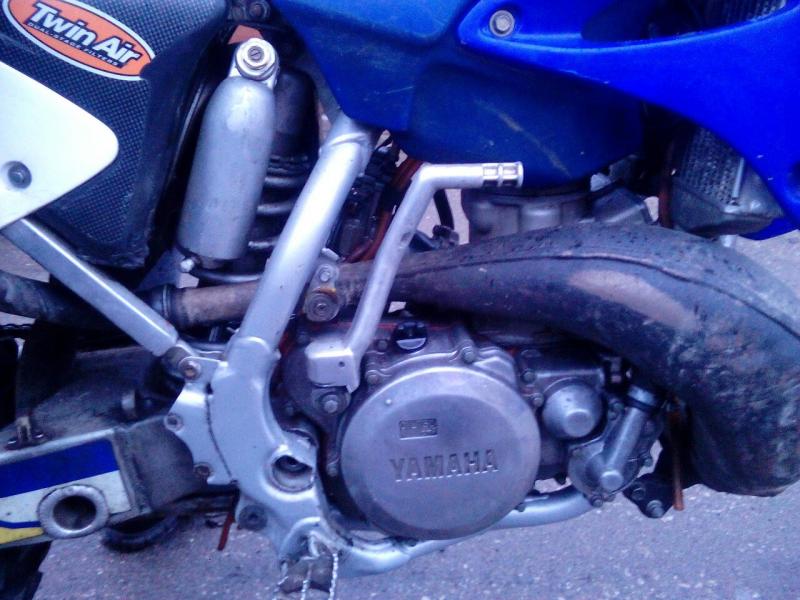

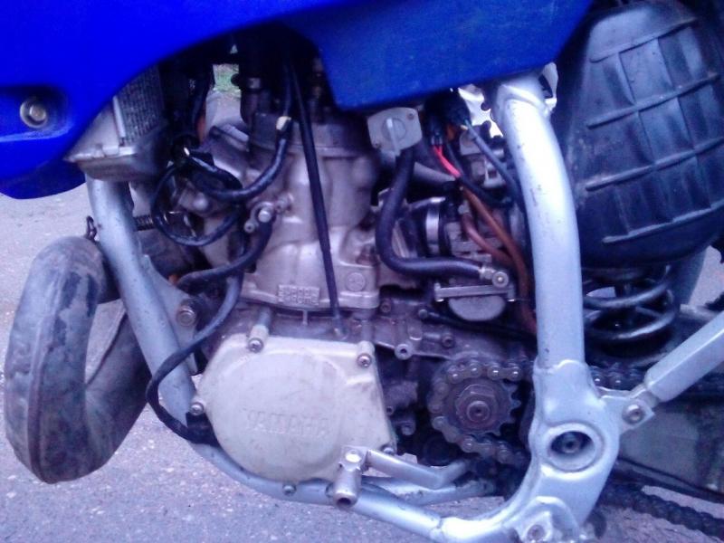

Съездил я сегодня посмотрел yz 250 2003 года. Продавец поставил цену 70к, но торг я думаю будет.
Итак состояние по пунктам
Минусы:
1 сальники вилки текут, не сильно, просто сопливят
2 шток амморта тоже мокрый
3 подрамник немного погнут с одной стороны, не сильно, небольшая дуга.
4 сифонит масло с коробки
5 задний тормоз полностью снят!!! что то сломано в тормозной машинке самой.
6 резина почти на нуле
7 цепь под замену, растянута и видно заклинившие звенья
8 что то непонятное с проводкой, много проводов замотаных изолентой
9 сифонит антифриз откуда то, но радиаторы вроде целые. Не сильно, видел пару капель.
10 эйрбокс расплавлен/заплавлен над выхлопной трубой. Такое ощущение что он расплавился и его залепили какой то жидкой резиной ( немного видно на первой фотке под надписью twin air, нижний угол прям над трубой)
11 резонатор был сильно измят, но выправлен. Трещин не обнаружил.
12 есть вертикальный люфт в прогрессии, ощутимый
Плюсы:
1 Рама в идеальном состоянии, нет даже намека на вытертость от бот, краска явно родная, ну точно не из баллона красили. Геометрия в порядке, снизу нет заминов и ржавчины
2 шток аммор а так де без нареканий
3 пластик хороший
4 сидуха целая
5 звезды, колодки и тормозные диски в отличном состоянии
6 катки ровные
7 завелся почти с первого кика
8 звук мотора не вызвал никаких подозрений
9 сцепление в порядке
10 ЕДЕТ! хотя я одидал более мощного подхвата, но я тошнил по гаражам, нормально мотор не раскрутил.
11 коробка как часики работает, нейтралка находится с первого раза
В общем это все что вспомнил. Пару фоток прилагаю
Ребят, очень прошу помочь определиться. Нормально ли такой мот взять за 65-70к. К неединовременным вложениям до 50к готов.
П.с. Подскажите что за датчик там воткнут в карб? Какая то хрень с проводами торчит.
Минусы:
1 сальники вилки текут, не сильно, просто сопливят. 1200 руб+ работа + 600 руб масло
2 шток амморта тоже мокрый 1000 руб+600 масло+работа
4 сифонит масло с коробки Комплект прокладок+сальников 4000руб +работа
5 задний тормоз полностью снят!!! что то сломано в тормозной машинке самой. 1500 б/у
6 резина почти на нуле 8000 пара.
7 цепь под замену, растянута и видно заклинившие звенья от 3200+звёзды= 7000
8 что то непонятное с проводкой, много проводов замотаных изолентой Работа.
9 сифонит антифриз откуда то, но радиаторы вроде целые. Не сильно, видел пару капель. Возможно, решится прокладкой или сальником из комплекта в п4
10 эйрбокс расплавлен/заплавлен над выхлопной трубой. Такое ощущение что он расплавился и его залепили какой то жидкой резиной ( немного видно на первой фотке под надписью twin air, нижний угол прям над трубой) 4400
12 есть вертикальный люфт в прогрессии, ощутимый 6000р/к прогрессии + 3000 р/к маятника + 2000 р/к амморта.
П.с. Подскажите что за датчик там воткнут в карб? Какая то хрень с проводами торчит. Датчик открытия заслонки на коммутатор для корректировки опережения.
Итого пока без работы вложений на 35000. Что всплывёт внутри перьев и амморта не знает никто. Что в цилиндре с размером и с поршнем не знает без вскрытия никто. Не исключена и гильзовка, ибо " хотя я ожидал более мощного подхвата"- а должен ты был тупо охренеть, обосраться и убежать менять памперсы.
Что с коренными подшипниками и сальниками, не знает никто.
В итоге станешь обладателем мота таки да 2003 года.
Цитата(behemoth @ 28.4.2016, 0:13) *
Плюсы:
Ага, щаззз. Синие рамы в 2003 шли, есичо, с алюминиевыми подрамниками, так что рама крашеная.
http://www.megazip.ru/zapchasti-dlya-motoc...919/5up3-769643
