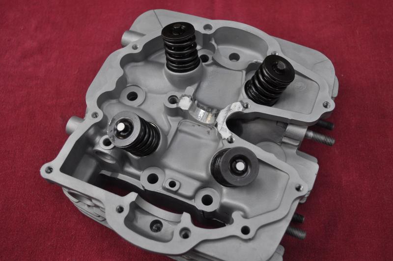

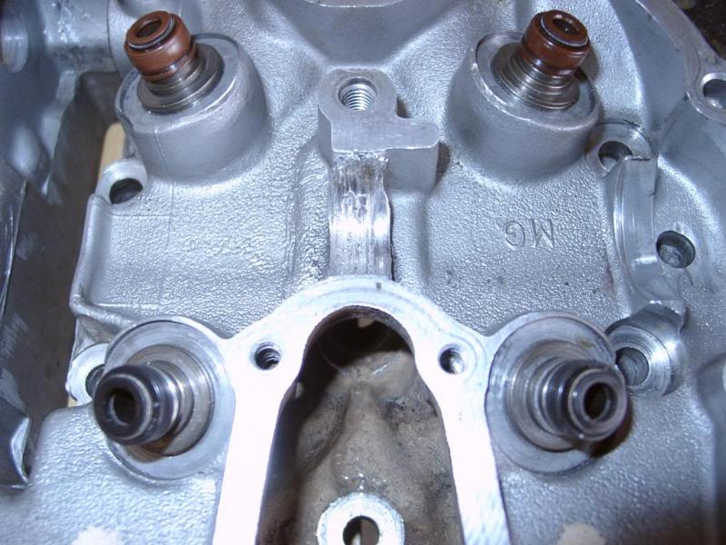

Голова скорее всего будет выглядеть так
и мерить там фактический будет нечего.
Америкосы фрезеруют, наваривают и фрезеруют опять начисто, получается "как и было",
а можно просто забить убрать лишку и ездить. Родные валы на 600/650 не ломает, как поведёт хоткам большой-? unknw.gif
кстати шейка умирает не только от масляного голодания или перегрева, но часто ещё и от умерших подшипников распреда.
не ломает с такой же задранной средней опорой?
пластигуипу пофиг что мерять, он просто плющится и по ширине полоски видно зазор.
Наварить и проточить у нас вряд-ли кто с гарантией возьмется - на заводе проточка всехопор проходит за одну установку на расточной.
А при отдельной расточке средины нужна серьезная высокоточная оснастка-кондуктор.
Мы пробовали на задранной голове ТДМ наваривать-растачивать, на немецких высокоточных координатных станках, но без кондуктора - через 10000 км при разборе было четко видно несоосность нашей расточки (следы затирания на клин).
Без опоры вообще.
Значит вы плохо выставили, енто дело самое трудоёмкое.
Цитата(denry @ 28.4.2016, 5:08) *
Вот на этой моей фотке, мне кажется, средняя шейка выглядит много лучше, чем на на твоей фотографии. Или мне кажется?
Это крышка там всегда всё хорошо biggrin.gif , а у меня голова (то что будет видно после снятия распреда).
На первых больших моторах в крышке вообще не было опоры (шейки) под распред и тоже работало.
