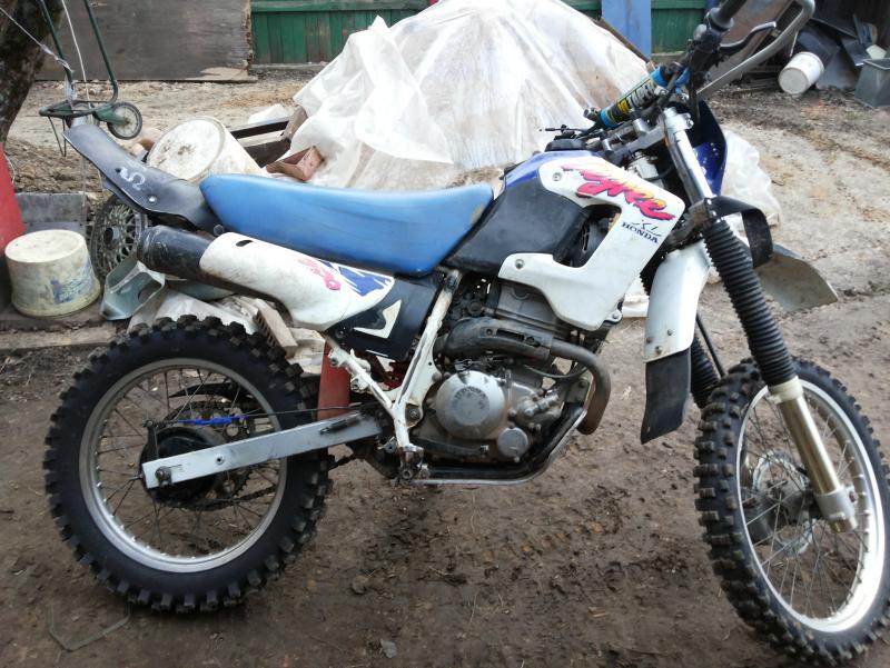

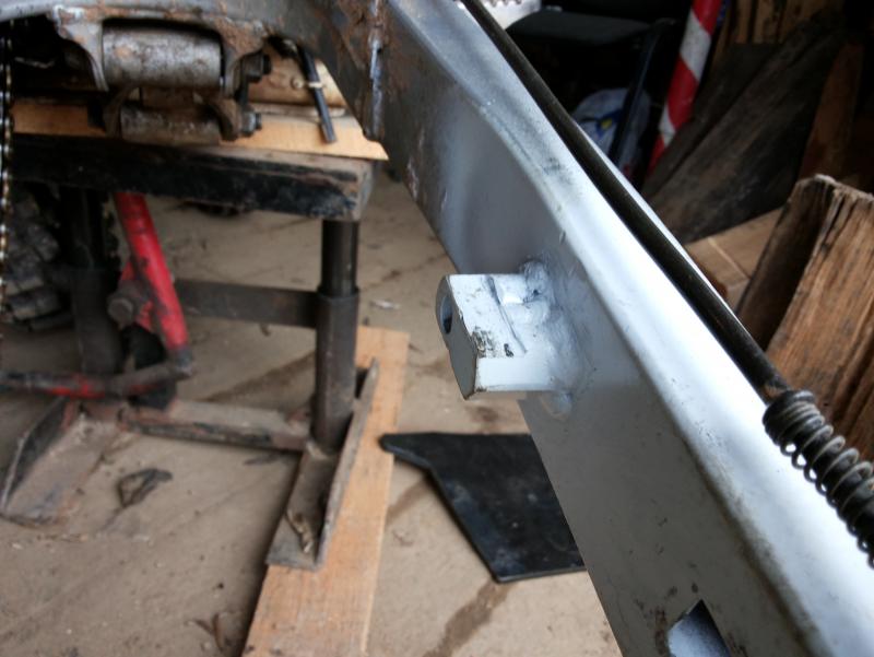

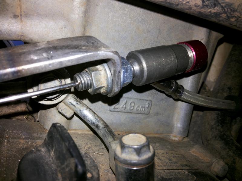

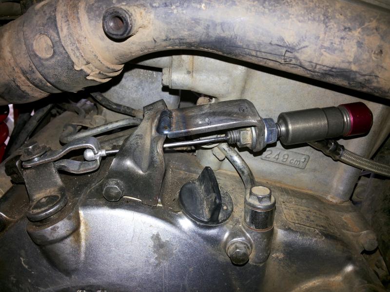

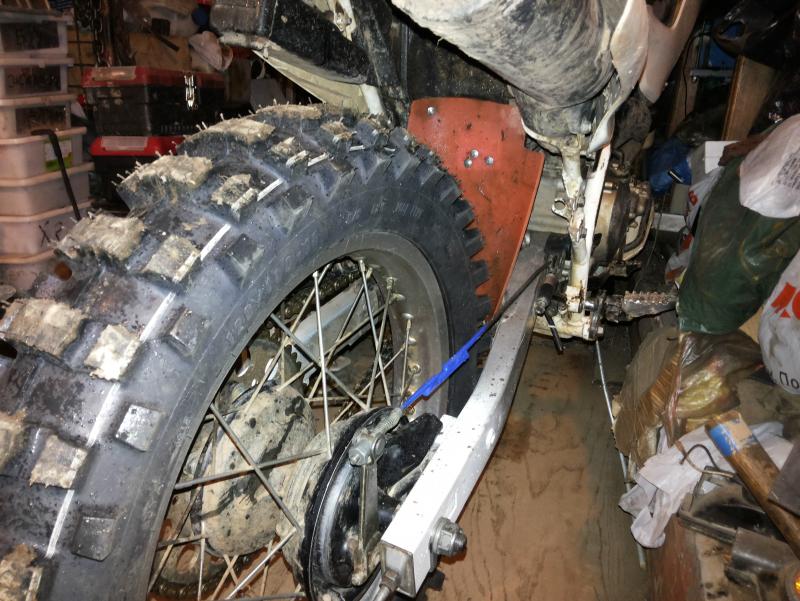

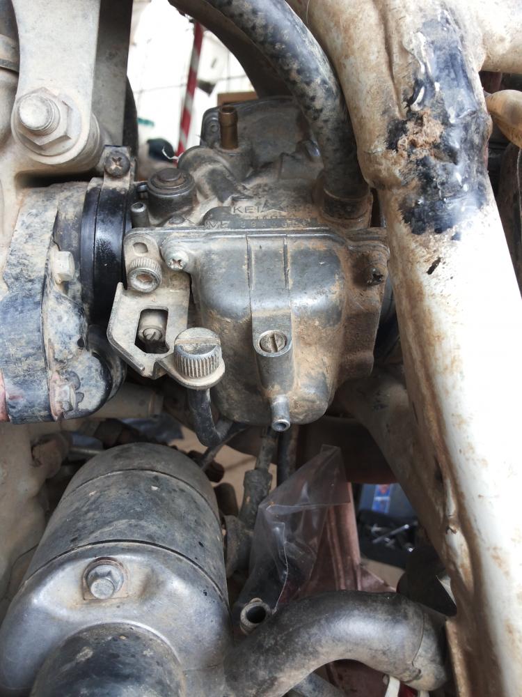

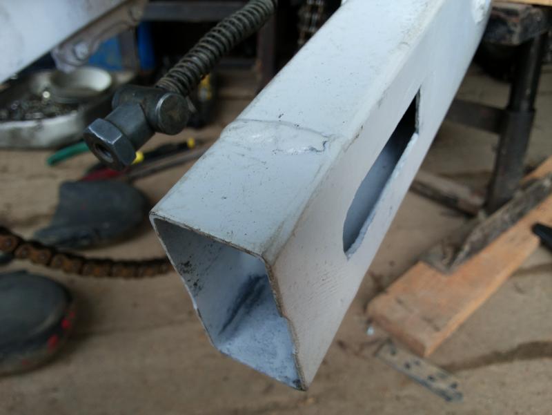

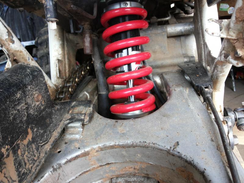

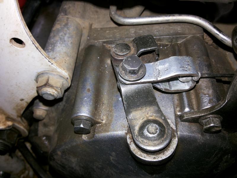

Дошло время до мопеда:
Аморт YSS
Болт крепления пришлось обточить.

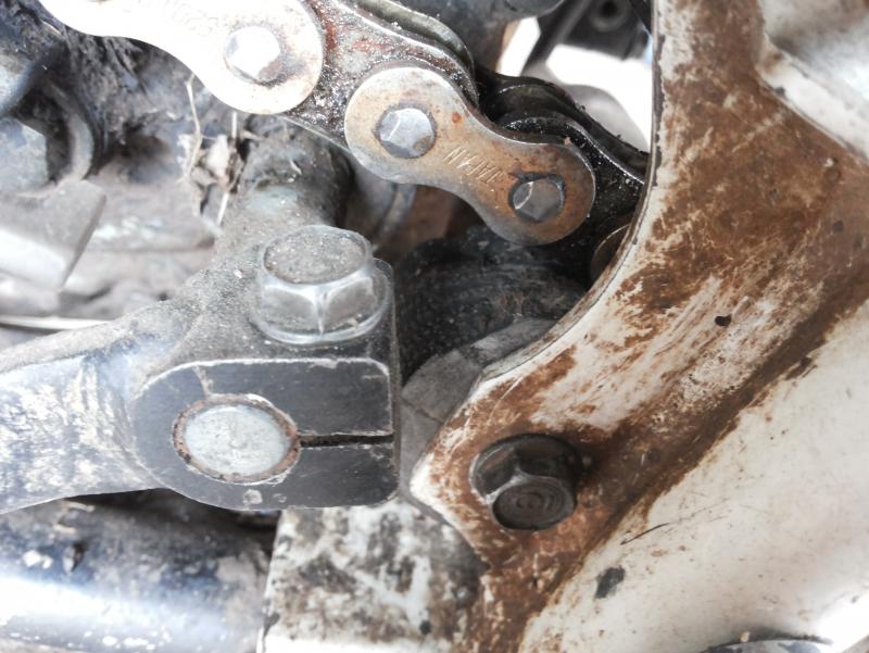

Маятник удлинён на 30мм.
Слайдер из боковины грузовой покрышки ( камаз вездеход)

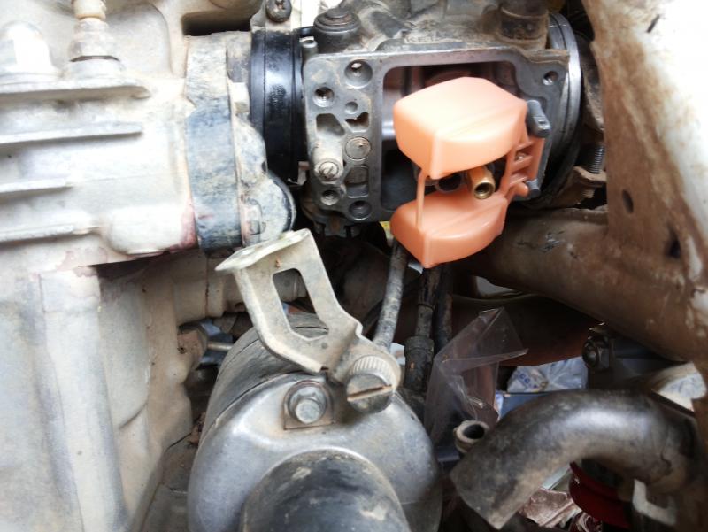

Заменил жиклёр на 125
Чтобы не снимать карб, развернул его на бок.

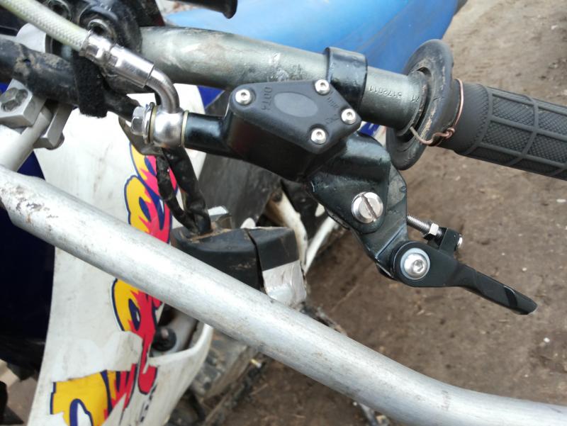

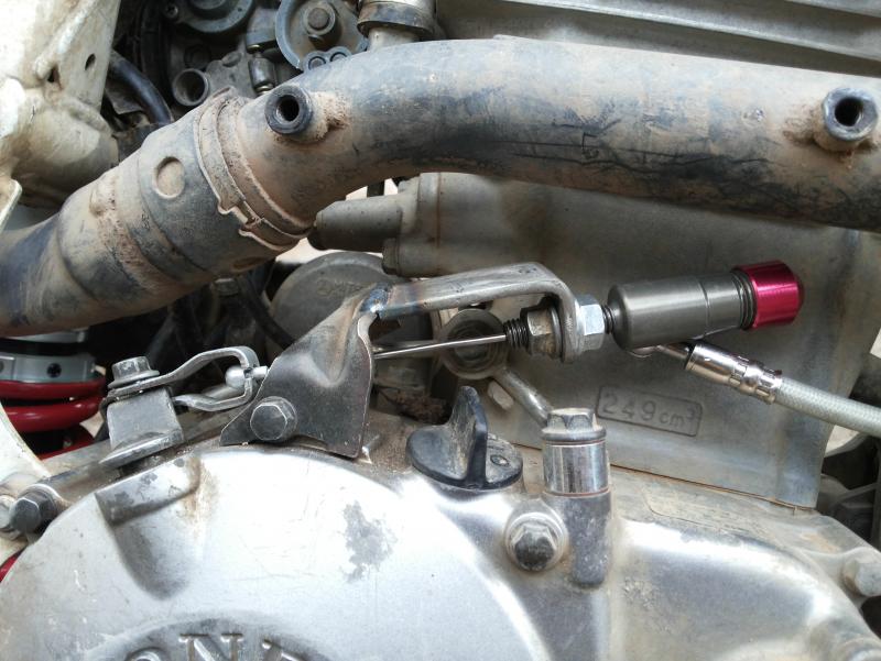

Далее установил гидропривод сцепления.
Из-за малого хода штока, пришлось перенести место крепления серьги на рычаге, из-за чего возрасло усилие при выжиме((
Наверно перенесу крепление серьги ближе к старому месту.
Зато информативность и чёткость работы привода обалденная.
Итог:

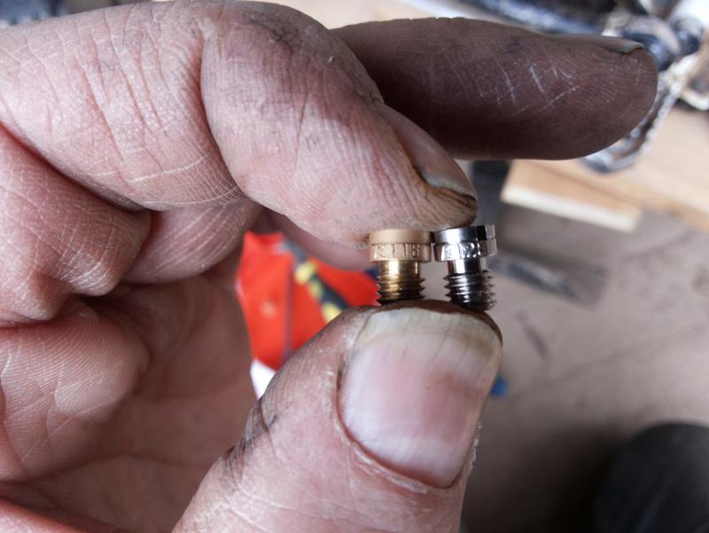

- - gastello   Да да,есть жиклёрчики! Спасибо Денису! Род...   20.3.2016, 20:52
- - griggs   А мне после АХса Дигришный карб нравиться, мотор н...   22.3.2016, 12:33
- - gastello   Поехала дигришка! Верхи те же,середина чуть по...   22.3.2016, 14:42
- - griggs   gastello Про подрамник знаю, на каких жиклерах в и...   23.3.2016, 8:13
- - gastello   На 130. Думал будет богатить,ан нет,хорошо работае...   23.3.2016, 12:05

- - griggs   А холостого хода жиклёр я так понимаю остался сток...   23.3.2016, 22:27
- - gastello   Да,холостой сток. У нас м5,как на скутерах,китайск...   23.3.2016, 22:50

- - griggs   Дошло время до мопеда: Аморт YSS Болт крепления ...   28.4.2016, 22:46
- - Maloy   Нормально так :-) как ходовые испытания, после пер...   29.4.2016, 14:19
- - griggs   Едет теперь очень хорошо, задницу отстреливать пос...   29.4.2016, 21:37

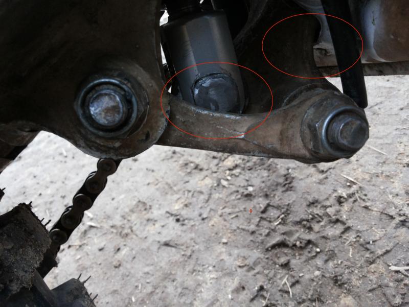

- - griggs   При прохождении трассы Буйных под Калугой (Карьер)...   8.7.2016, 13:23

- - griggs   Дополнение по по амортизатору, очень не удачно сде...   25.4.2017, 9:32
