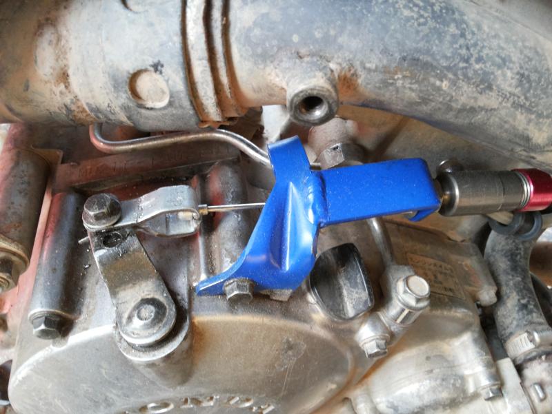

Едет теперь очень хорошо, задницу отстреливать после препятствий перестало, задница поднялась мот встал ровно и теперь рулится нормально.
Ранее после установки вилки от DRZ400E мордашка поднялась и управляемость была не удобной.
По эксперементировал с точкой крепления к рычагу, и теперь вообще хорошо стало.
