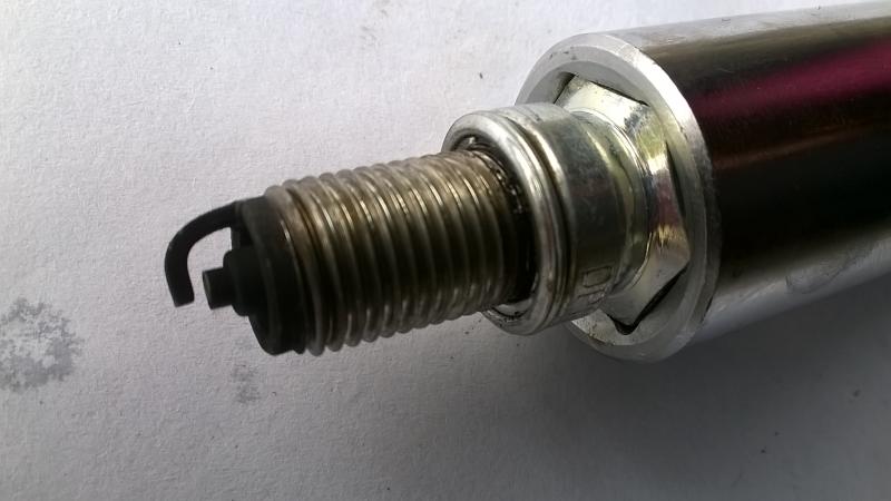

при каждой замене смотрел свечу - явное переобогащение смеси на лицо:
но мотор работает ровно без провалов,не греется ,откликается на газ резво и тянет отлично на любых оборотах.
,заводится на холодную с пол-пинка.
при всём этом хотел спросить : стоит ли мне лезть в карбюратор? или забить?
тянет хорошо да и ладно?
или это потом скажется?

- - gastello   Кушать должен не более 4-х литров,в любых условиях...   30.4.2016, 9:40
- - inostranez   Поздравляю! Цепь не замачивай в керосине. Лучш...   30.4.2016, 11:57
- - Sulph   Жрать 7 литров так это ппц, не знаю насколько долж...   30.4.2016, 12:40
- - inostranez   Расход на бездоре мерить смысла нет. По асфальту 3...   30.4.2016, 14:19
- - gastello   И в жёстком бездоре,с застреванием,ковырянием в те...   30.4.2016, 14:28
- - inostranez   Разбирать, чистить, настраивать карб   30.4.2016, 14:35
- - skorp777   Цитата(Nishinkov @ 30.4.2016, 9:16) ибо п...   30.4.2016, 14:56
- - bord-51   Не верю, что в грязях ваш японец может уложиться в...   30.4.2016, 16:41
- - skorp777   Не знаю, на обоих джебелях своих детонацию ловил т...   30.4.2016, 16:52

- - car-bon   Цитата(Nishinkov @ 1.5.2016, 8:09) расход...   1.5.2016, 1:41
- - Nishinkov   кстати.немного порылся по сайтам и нашёл всё же св...   1.5.2016, 2:05
- - TIMOXA   Товарищ твоя наклейка dr200sey говорит о том, что ...   1.5.2016, 7:10
- - skorp777   Цитата(TIMOXA @ 1.5.2016, 15:10) ,нагар с...   1.5.2016, 8:09

- - Molot   100% вскрывать карб.!!! Ничего там сло...   11.5.2016, 14:16
