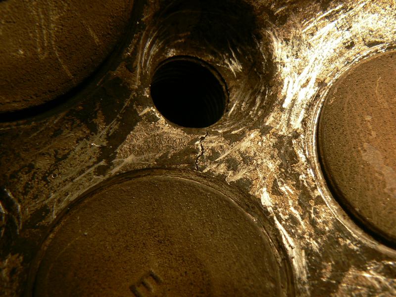

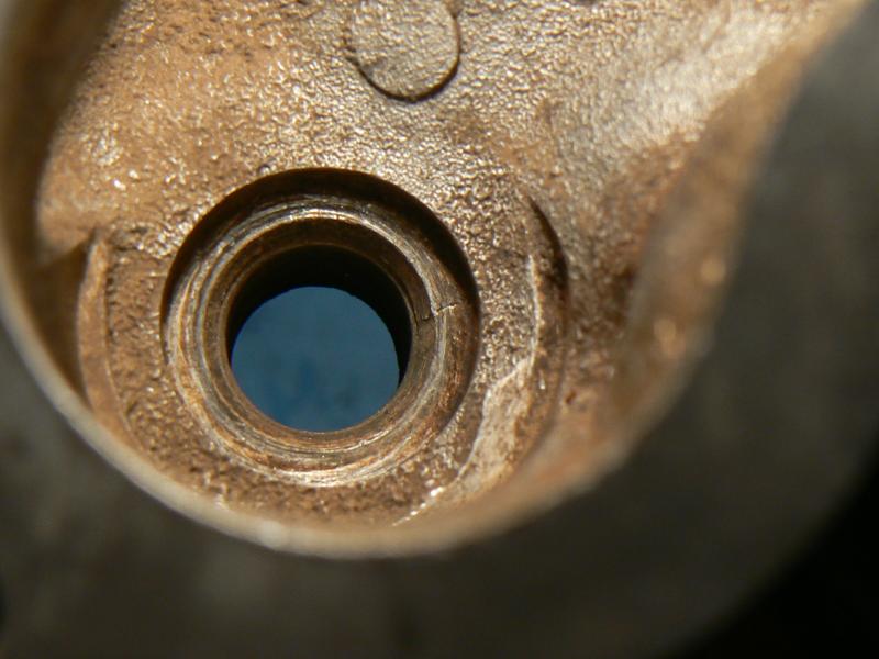

Не стану плодить новой темы, напечатаюсь здесь (если никто не против). На данный момент разбираю движок RSE для ремонту. И вчера при чистке головки от нагара обнаружил трещину. Подскажите, может кто знает, можно ли заварить, был ли у кого опыт? Понимаю, что новую надо. Но на данный момент денег в обрез.

- - vortexxx   Варить, хотя проще купить будет, а варить нужно у ...   1.5.2016, 10:56
|- - ВасьВасич   [quote name='vortexxx' date='1.5.2016,...   1.5.2016, 11:40
- - wherewolf   Прицениться к заварке трещины+ замене седла (его в...   1.5.2016, 13:36
- - ВасьВасич   Оказывается эти головки редкость редкостная. Весь ...   3.5.2016, 20:15
|- - Shwarckopf   Цитата(ВасьВасич @ 3.5.2016, 17:15) Оказы...   5.5.2016, 13:17
|- - ВасьВасич   Цитата(Shwarckopf @ 5.5.2016, 10:17) Нут ...   5.5.2016, 17:07
