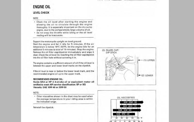

В мануале не нашёл,на разных форумах говорят по разному.Прошу ответить тех,кто чётко это знает.

Теперь я понимаю откуда в таком количестве берутся перегретые и ушатанные хр-ы...
Как минимум половина народа просто не знают как правильно уровень масла смотреть)))
В мануале же всё есть,не надо отсебятину всякую придумывать.
для тех кто не хочет сам переводить,вкратце напишу:
Заводим,чуток прогрели до устойчивых холостых,затем засекаем 5 минут(если температура окружающего воздуха холоднее чем 10 градусов по цельсию,то 10 минут) пусть мот стоит и тарахтит на холостых оборотах,именно на холостых,не газуем,не ездим на моте и прочее!!!,затем глушим,сразу выкручиваем щуп,вытираем его,вставляем,не вкручивая,достаём,смотрим.
