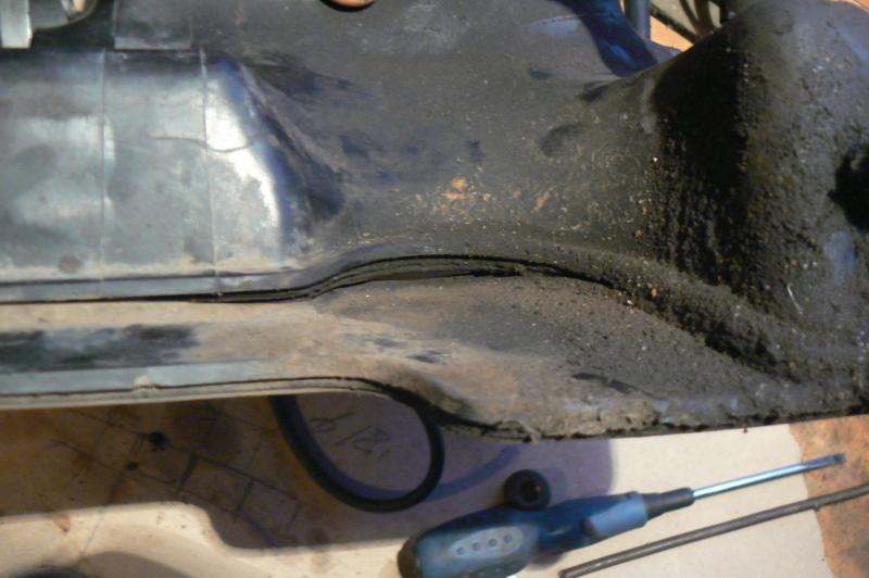

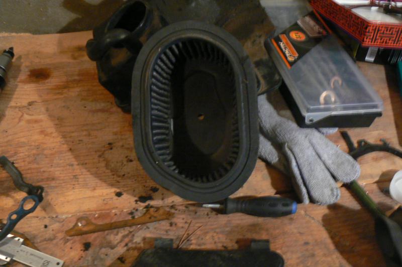

Отвлекся от головки, решил почистить карб и воздушный фильтр. И увидел причину износа ЦПГ.
Корпус фильтра был собран коряво. Видать пытались всунуть нулевик любым путем. Жиклеры не меняли: 140 и 50.

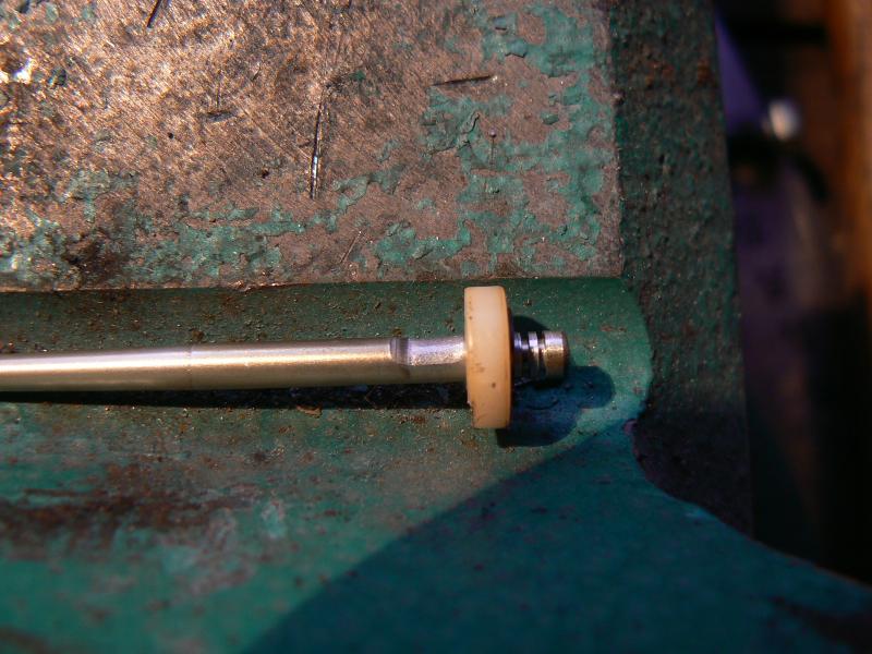

А вот игла износилась вверху.
Скажите, критичен износ? Низ то целый.
Нут ы даешь, разбираешь мотор при наступлении сезона. Выработка на моей игле точно как утебя. Правда пластиковая шайба сточилась с одной стороны и игла провалилась? по окончании обкатки полезу в двигатель и заодно с иглой разберусь.
