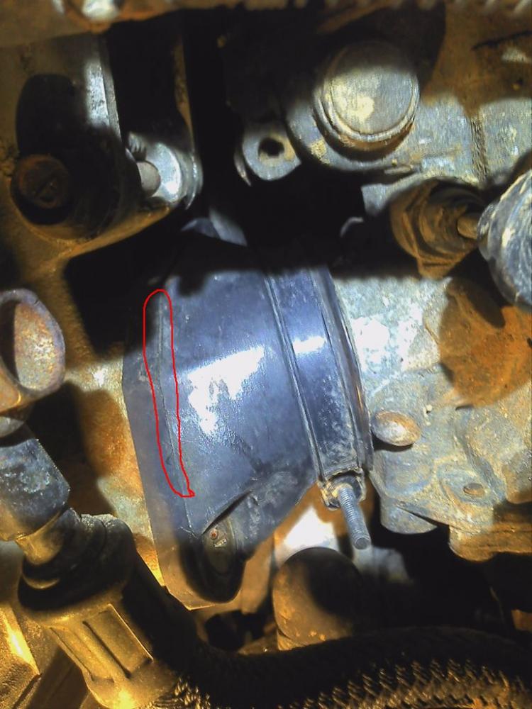

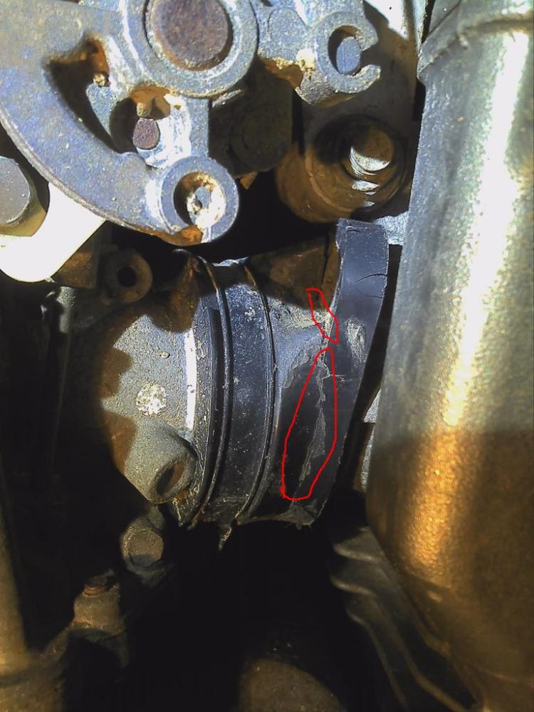

Чем замазать эти трещины? (на патрубке между карбюратором и двигателем)
Обнаружил такие, пошкрябал патрубок и сошла чёрная, тонкая плёнка типа клея или герметика, а там трещинки sad.gif вдоль всего патрубка в месте изгибов.

- - car-bon   koxik, на трещины забить, предварительно прочитав ...   6.5.2016, 6:59
|- - koxik   Цитата(car-bon @ 6.5.2016, 3:59) kox...   6.5.2016, 14:32
