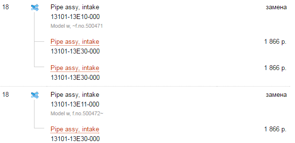

Здравствуйте.
Подскажите, пожалуйста, кто знает.
Обнаружил трещину в резинке между карбюратором TM28 и впускным коллектором головки цилиндра.
Скачал отсюда PDF с номерами деталей (на японском языке). И вот вопрос: есть три модификации этой штуки и я не пойму, какую мне заказывать?
Вот картинка
Что это за типы в колонке справа?
Type T/V
Type W
Type Y/K4
Спасибо за ответы

И ещё вопрос - тут, на форуме мелькали партнамберы этих патрубков, но я не нашёл E20 только E30
