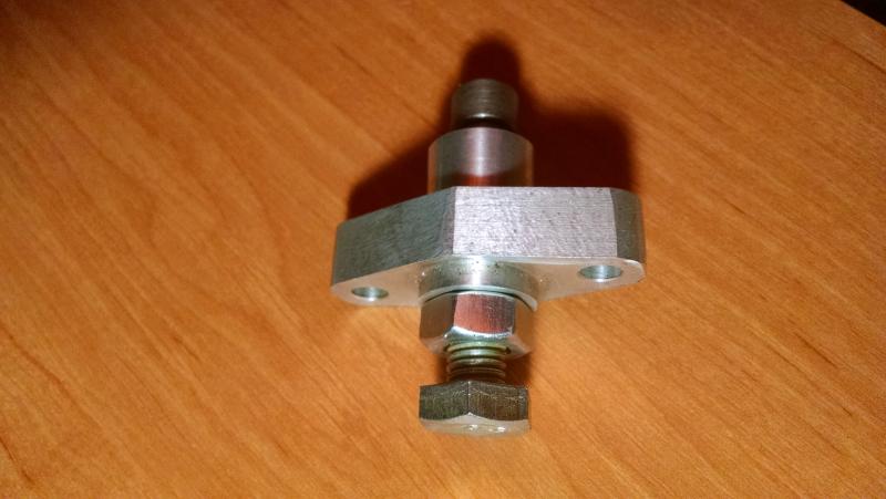

Кто-то такой ставил на Джебел.
По идее, должен намного продлять жизнь цепи ГРМ и исключает поломку автоматического натяжителя.

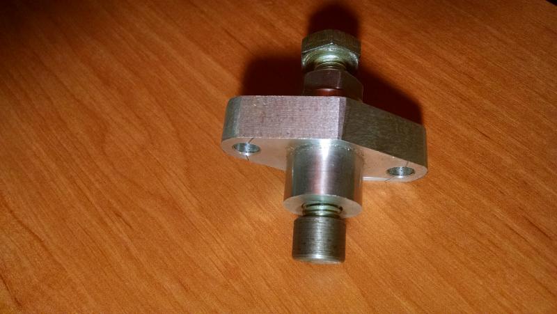

Мой вариант:
Болт заменю на более длинный, металлическую пятку посадим как-то, еще не придумали как. Себестоимость около 6 евро, с учетом материалов.

- - prostosergik   Мой вариант: Болт заменю на более длинный, мет...   7.5.2016, 0:16
- - Изыскатель   Тут я так понимаю, каждый раз закрутил до упора и ...   11.5.2016, 18:39
- - abrazive   тыщу раз такие натяжители делал )), крутишь рукой,...   12.5.2016, 8:38
